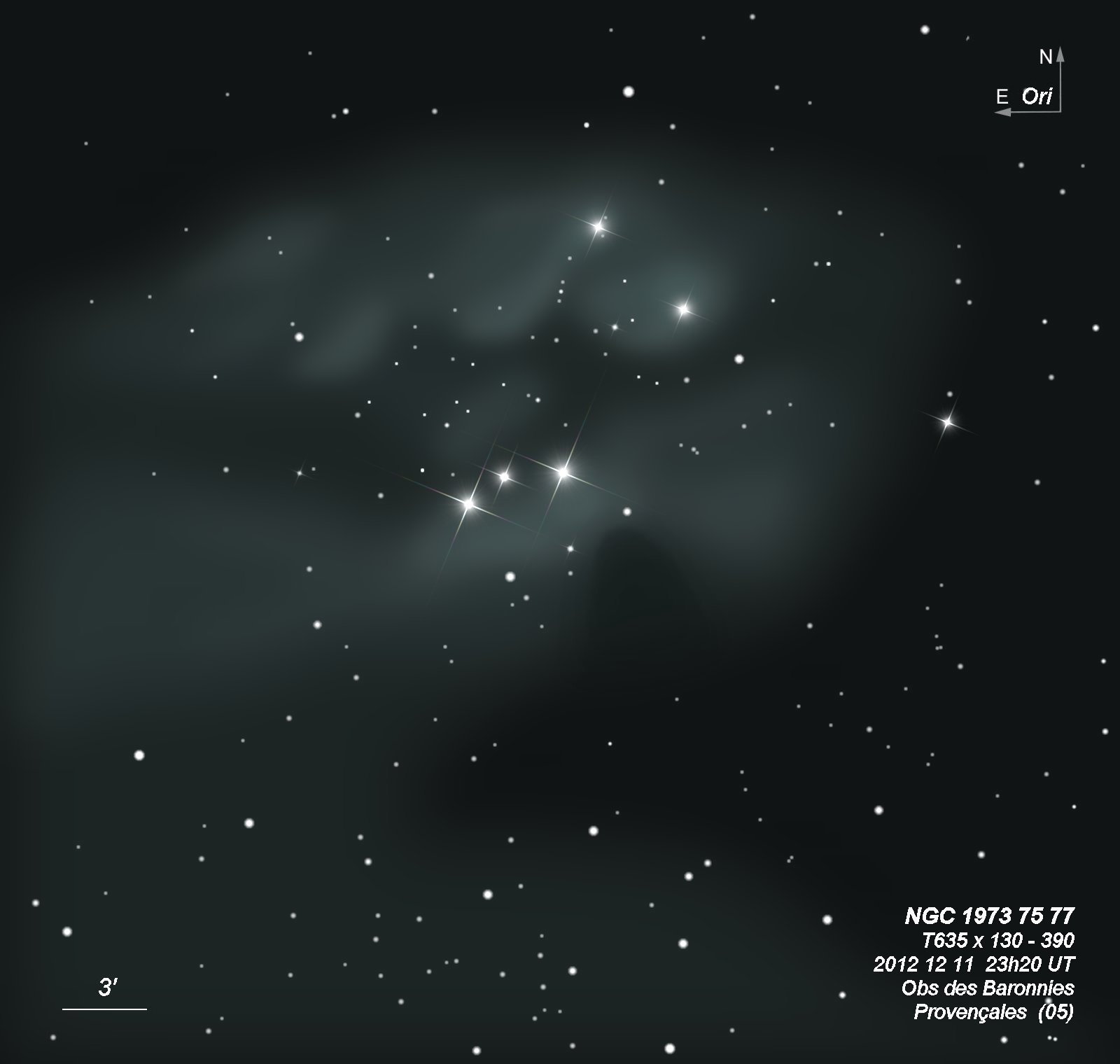

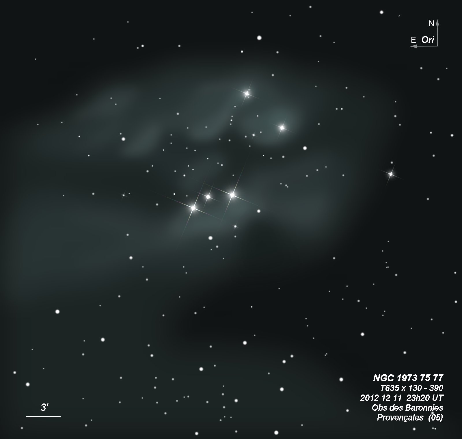

Bonjour à Tous,
Vous me permettrez un bonjour spécial à Serge, car effectivement je suis passé par là par hasard, et à Yann puisque mon message tente d'apporter une pierre à l'édifice de ses doutes existentiels.
Pour ce qui est des isophotes trop voyants, j'ai eu effectivement ce problème au début. Pour tenter de le minimiser (il existera toujours puisque le principe même du logiciel est de travailler par degrés)
- je travaille uniquement en 24 bits, 16 millions de couleurs, et non en noir et blanc même si je n'ai pas perçu de couleurs , et donc rien noté de tel sur mon croquis,
- je n'utilise que du blanc avec le pot de peinture, et non du gris. En effet, le gris diminue le nombre des isophotes, et donc les "marches d'escaliers" sont d'autant plus éloignées et d'autant plus visibles.
- je badigeonne (avec le pot de peinture) en utilisant un pourcentage minimum de 6% de blanc pour l'isophote L1, celui qui correspond à la perception de la lueur la plus faible. Au début, je ne mettai que 3%, et donc je n'avais que trois marches d'excalier, bien sûr trop visibles. Sur l'image grand format de NGC 1973 75 77, les isophotes faibles ne sont pratiquement pas visibles: vous pouvez la voir sur http://www.deepsky-drawings.com/ngc-1973-1975-1977/dsdlang/fr
- j'utilise un nouveau calque pour chaque isophote, et donc pour une nébulosité comme NGC 1973 75 77, qui doit, de mémoire,aller de L1 à L6 ou 7, j'ai autant de calques qui se superposent.
- avant de les intégrer ensemble, je met le calque L1 (donc du fond) en "normal" (opaque), et tout les autres en "écran" (c'est à dire en transparent). Puis je règle l'intensité de chaque calque pour que l'image que je regarde visuellement sur l'écran de l'ordinateur m'apparaisse la plus homogène. Par exemple, je modifie le pourcentage de l'intensité des calques L5, L6, etc, lorsque le DAAO brut (avant intégration) d'une galaxie m'apparait avec une condensation centrale trop proéminente. Si c'est le noyau stellaire, seul, qui n'est pas assez présent, j'augmenterai l'intensité du dernier calque. etc, etc.
Cette opération d'étalonage de chaque calque intermédiaire est très importante pour la fidélité et l'esthétique de l'image finale.
- pour ce qui est du défaut de cette méthode, qui consiterait selon Serge à devoir se coltiner un flou "homogène" sur tout le halo d'une galaxie, ou sur toutes les nébulosités d'une nébuleuse, je conteste de la façon la plus énergique les affirmations gratuites de Serge (et je me régale de les contester!).
En effet, Maitre Serge a tout à fait raison d'affirmer qu'une nébulosité peut avoir des zones floues et des zones nettes, et j'ajoute que dès qu'une nébulosité est un tant soit peu étendue, c'est même le cas le plus fréquent.
Mais c'est là que Zorro arrive!
Il suffit de bagigeonner la zone que l'on a perçu avec des limites nettes avec le pot à peinture NOIRE (ou de la couleur sombre que l'on veut) ! Et bien sûr, on appliquera à la zone badigeonnée en noir d'une part une netteté adaptée, et d'autre part un pourcentage de noir lui aussi adapté.
Voyons cela sur un exemple: j'ai décidé que l'échancrure Sud de NGC 1977 était beaucoup plus nette que ce que je l'ai dessinée. Pour cela, j'ai pris comme couleur du pot le bleu sombre correspondant exactement à la couleur originale de la base de l'échancrure.
Puis avec le lasso, et une progressivité réduite, ici j'ai pris 8, j'ai retracé les contours de l'échancrure.
Et enfin, j'ai badigeonné à 60% ma peinture bleu sombre. Si j'avais voulu faire une échancrure encore plus nette, j'aurais pris un lasso avec une progressivité plus faible, et/ou j'aurais augmenté le pourcentage du badigeon bleu sombre.
Je joins en croquis attaché le dessin original et le dessin avec l'échancrure modifiée.
Voilà, c'est fini; et si vous avez lu jusqu'au bout, vous pouvez respirer!!!
Bon ciel à Tous
Bertrand
