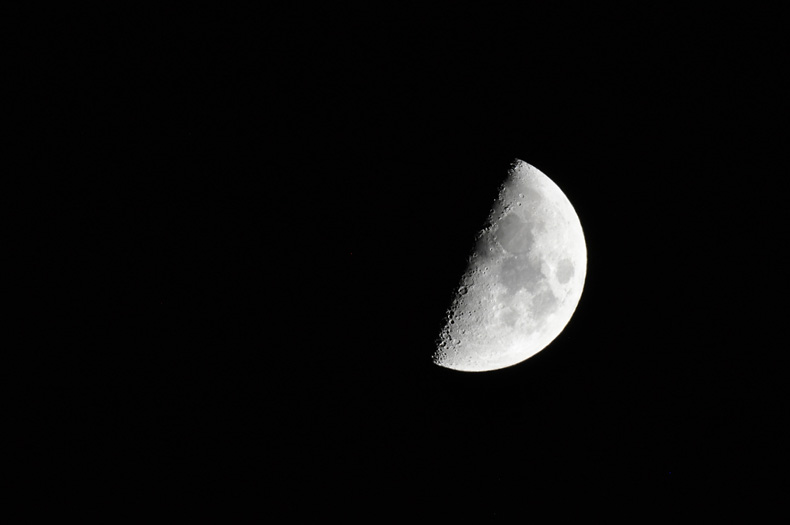

J'ai un Celestron Omni N150/750, ainsi qu'une barlow variable à 39€ qui semble être une vraie daube tant en visuel qu'en photo (http://www.webastro.net/forum/showthread.php?t=115701 ). Pour faire du planétaire (observation et photo), il me faut une Barlow de qualité (mais abordable). Avec mon oculaire Hyperion de 5mm, cela me permettrait de faire du x300 en observation. Et avec mon APN D90 au foyer, cela me permettrait de faire des belles images de la lune.

La photo sans barlow manque de définition pour un 150:
L'autre piste pourrait être du flou de bougé au moment de la prise (option relevage miroir ?)
Je te conseille de bien éliminer toutes les autres pistes avant d'investir 100E ou plus dans du matériel qui ne résoudra peut être pas tes problèmes.
Tu ne serais pas le premier à rater ses premières photos.
Je ne dis pas que Televue fabrique du matériel inutile mais plutôt que là tu vas dépenser plus de 100E en pure perte parce que tes problèmes ne viennent pas de la barlow comme en atteste ta photo directement au foyer.

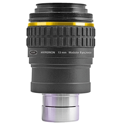

Montage de l'appareil directement sur l'Hypérion:
Regardes voir le filetage qu'on a en haut
oculaire-baader-hyperion-13mm-ABAA010.jpgntage de l'APN directement sur l'Hypérion:
C'est pile poil comme ta bague T: le filetage M42
Suffit de le visser sur l'appareil et de mettre tout le bazard dans le PO
Perso si j'avais juste un 25, un 5 et 100E à dépenser je prendrais plutôt un oculaire autour de 13 qu'une barlow.
Si tu vises la powermate tu peux carrément remplacer par un 10 et un 17.
Ca te coutera pas plus cher mais ça te servira beaucoup plus parce que là tu es peut être un peu dépourvu côté focales.

Bon ben je comprends mieux ta photo de la Lune au foyer.
Ton secondaire est bien réglé mais ton primaire est aux fraises.
Tu as les paires de vis au cul du scope.
Desserres les trois poussantes (les longues et fines) et tu manipules deux des trois larges.
Tu constateras que c'est le reflet de ton cheshire/PO qui bouge.
Le but du jeu c'est de ramener le reflet de ton cheshire/PO pile bien centré sur le reflet de l'oeillet.
Inclines ton tube vers 45° quand tu feras ça: ça devrait un peu te changer la vue.

Les Hyperions ne se mettent pas en direct sur le filetage M42/0.75 des bagues T2. Le filetage des Hyperions est un M43/0.75.. Il faut acheter une bague spéciale. Pas bête la bande à Baader...
Tu trouveras ça chez Pierro :
http://www.pierro-astro.com/materiel-astronomique/marques/baader/27-accessoires-pour-oculaires-hyperion-bagues-bagues-de-conversion-filetage-standard-50-8-mm-pour-objectif-reflex-numerique.html
