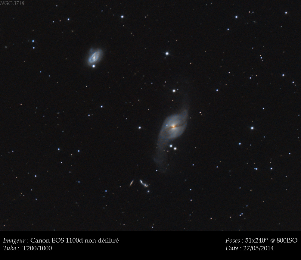

Je poste aussi ma version, il faut que je passe à autre chose maintenant :D
En tout cas super cible, je me suis éclaté à faire le traitement et pour le coup apris pleins de choses.
Vu la focale de ma petite lulu j'ai du croper l'image mais bon quand on en a une petite faut que cela dure plus longtemps :rolleyes:
l'image pleine =>

Deux superbes versions de cette discrète galaxie. J'ai moi aussi passé pas mal de temps sur ce coin de ciel. Pour en extraire la couleur il faut poser longtemps.
Encore beaucoup de temps passé sur le traitement, j'ai même acheté PX pour l'occasion (et les suivantes).
Ce que j'ai pour l'instant en RVB ne me convient pas, peut-être une opportunité d'améliorer ça en milieu de semaine après le coucher de la lune.
De bien belles images en effet.
J'ai un faible pour celle de Jérémy, surtout la full qui permet de se balader en appréciant la résolution dans les différentes zones. Des détails de faibles magnitude sont très bien séparés en se référant aux images de référence. Le tout est bien dosé, avec un bruit de fdc ciel perceptible mais pas trop génant, absence de lissage dévastateur dans les extensions du "bonbon" avec un rendu final très agréable. Beaucoup de progrès accomplis depuis cette année. Bon boulot !
Attention aux couches RGB qui ne sont pas très bien superposées sur la luminance (le bleu déborde sur le haut des étoiles).
Tu aurais interet à recadrer ton image pour agrandir un peu les objets, cela en vaut la peine !
Modifié par christiand

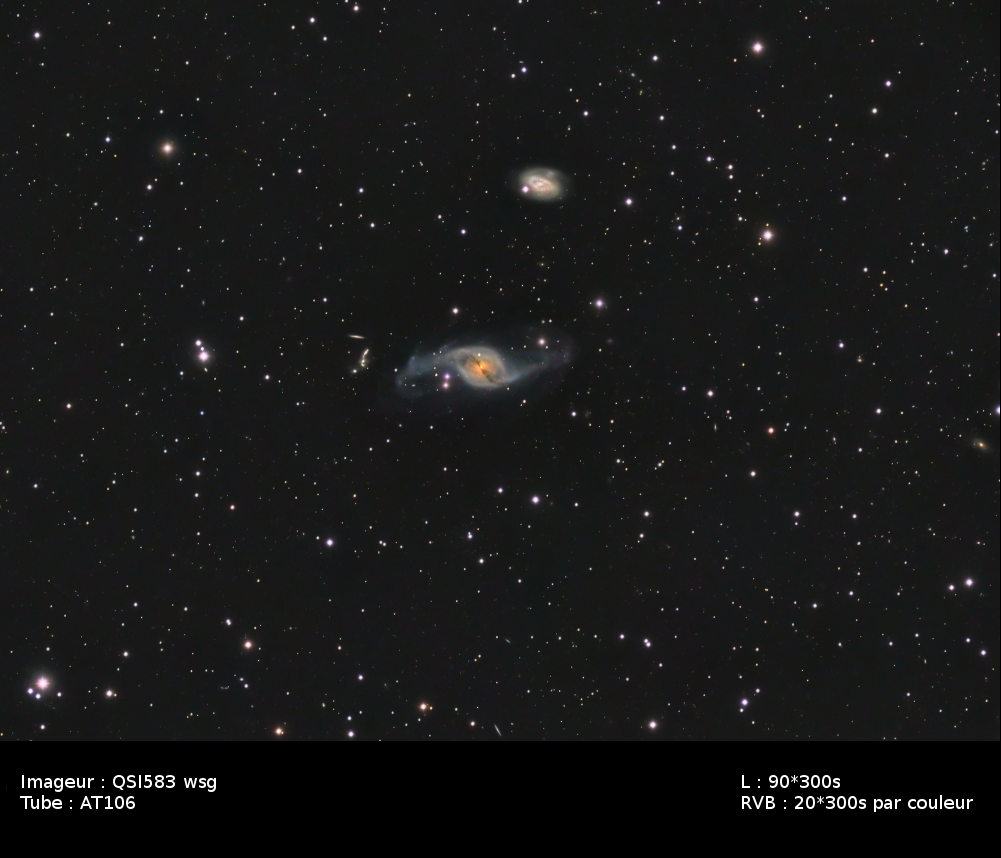

J'ai une jolie luminance. C'est une composition HDR bin2 pour le fond sur plusieurs nuits et les faibles extensions et bin1 pour les détails de la petite galaxie.
J'ai eu l'autre jour une faible turbulence et j'en ai profité pour faire ce bin1. La résolution est (un peu) meilleure qu'en bin 2 mais la sensibilité est dans les choux...
Si j'avais tout fait en bin 1 le résultat ne serait pas celui là.
Je dois être à plus de 15 heures de poses.
La couleur est moche pour l'instant, soit la lune, soit des cirrus, soit du monde à la maison, enfin tu connais. J'ai une série de poses RVB bin2 que je n'ai pas encore exploité.

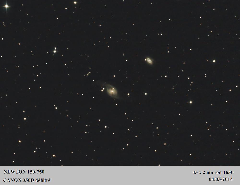

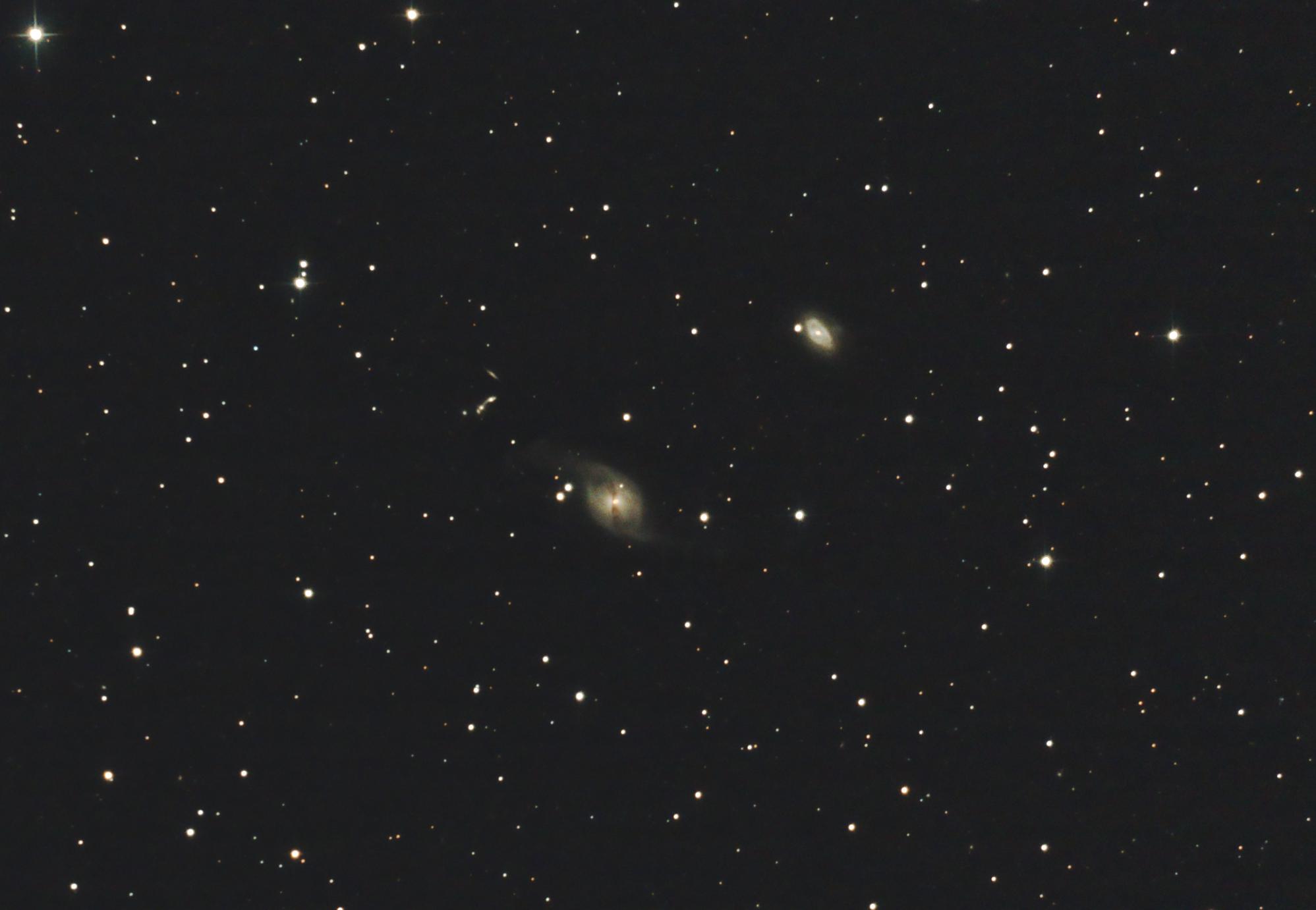

N'ayons pas peur du ridicule, c'est juste histoire de participer. Voici ma version shootée beaucoup plus tôt, je n'ai plus trop le temps maintenant pour la prise de vue.
C'est un crop à 100%, la qualité des brutes est très mauvaise mais on fait ce qu'on peut.
Je me suis amusé à superposer mon image à celle du 106, et l'écart est assez phénoménal ^^

Le 106 c'est 28x plus de surface collectrice et 5x plus de résolution que ton 20... cm. ;)
C'est pas une cible facile à l'APN, et encore moins avec un petit instrument.
On peut déjà s'estimer heureux d'avoir quelque-chose sur l'image. ;)

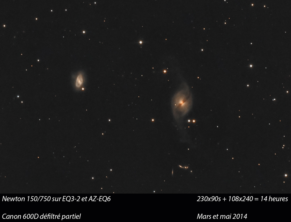

Je réédite ce post car ayant reçu mon AZEQ6 ya un mois, j'ai utilisé NGC3718 comme objet de test, ce qui m'a amené à rajouter, à mes 7 heures sur EQ3-2 non autoguidées, 7 heures autoguidées.
Evidemment le résultat est bien meilleur en définition et en S/B, mais loin des CCD encore.
Je ferai un post séparé avec le plein champ dans la section photo.
Modifié par Pulsar59
