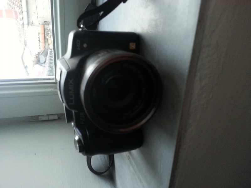

bonjour a tous,
je cherche a relier mon panasonic lumix fz38 :

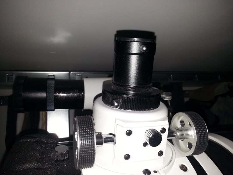

a mon telescope :
c'est possible ?
merci d'avance pour vos infos !
Tout commence avec la bague T et son filetage M42.
Là tu pourras déjà le visser sur le PO.

oooops, heureusement que Syncopatte était là !
Voir plus bas: on ne peut pas avec un bridge.

C'est un bridge, la seule possibilité est la digiscopie (l'apn à la place de l'oeil derrière l'oculaire).
Et avec un zoom pareil, ce n'est pas gagné.
Tu peux déjà tenter en terrestre, l'apn tenu à main levée derrière l'oculaire pour voir si cela vaut la peine de continuer.
