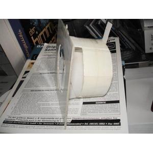

Tu pourrais peut être te prendre une feuille astrosolar et fabriquer un filtre solaire ?

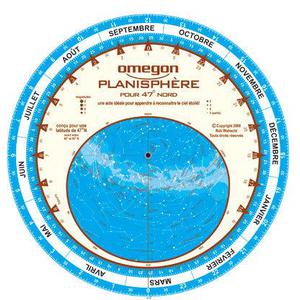

Il vous faudrait également de quoi vous repérer dans le ciel parce que quand on sort l'instrument, qu'on l'installe et qu'on en est à: Et maintenant je fais quoi ?
Ben c'est sûr que là du coup ça perd un peu de son intérêt.
Pour le repérage je te conseille un bon cherche étoiles.
http://www.astroshop.de/fr/cartes-du-ciel/omegon-planisphere-du-ciel/p,12213
15E

25E la feuille astrosolar
http://www.astroshop.de/fr/films-filtrants/baader-planetarium-feuille-de-filtre-solaire-20x30cm-baader/p,2718

La feuille astrosolar sert à observer le soleil, ça n'est pas un gadget de sécurité pour crétin mais un passeport pour l'usage diurne.
Oublies ce que tu as pu lire à propos d'observer le soleil par projection: tes oculaires n'y survivraient pas.
Toutes les étoiles sont des points quel que soit l'oculaire. toutes à part le soleil.
Ta fille sait qu'elle ne doit pas pointer le soleil mais si elle pouvait l'observer ?
J'en était resté au milar question matériel, donc pas de soucis je prends bonne note et le lien est déjà enregistré en marque page.
