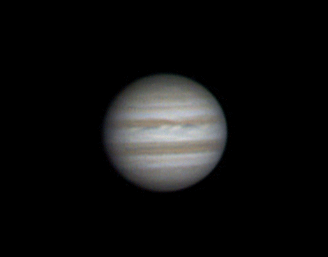

Fait en début de soirée juste pour s'échauffer, en attendant Mars, jamais venue (à la place, une belle nébulosité cirrusique :b:) :
Le seeing devait être génial, qu'ils disaient à Météoblue. Ben, j'ai pas franchement trouvé (voir ci-dessous la meilleure capture).
Sur les anims qui suivent on voit une partie du transit de Io, puis de son ombre.
De 19h46 à 20h06 TU, 21 SER de 50 secondes, 3000 images conservées sur 5000 :
De 20h20 à 20h46 TU 27 SER de 50 secondes, 3000 images conservées sur 5000 :
Modifié par Pulsar59

Ah, je vois que ca plait à certains, j'en suis un peu surpris car je trouvais ça franchement moyenass, il me semble que j'avais fait bien mieux par exemple ici http://www.webastro.net/forum/showthread.php?t=116146
mais après tout peut-être me goure-je ?
On voit quand même bien une franche dégradation sur la deuxième anim par rapport à la première...

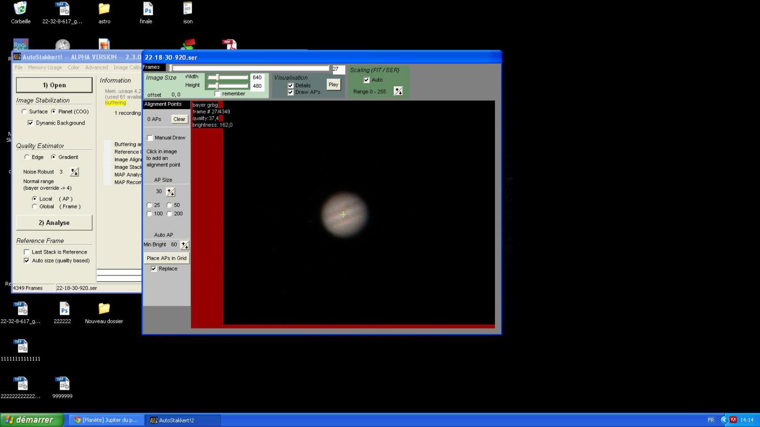

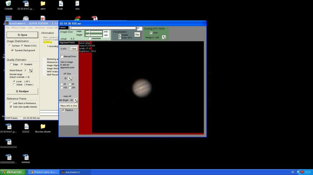

Tu pourrais donc avoir un pb optique comme tu le dis, mais dans ce cas, tu devrais pouvoir le repérer déjà sur ton AVI.
Quelle est l'allure d'une image isolée de ton AVI (visualisée dans AS!2). Montre t'elle déjà ce défaut ?

Je réitère : que donne une image isolée de ton AVI ?
Sinon tu peux aussi mettre un AVI sur un site de téléchargement et indiquer le lien, je pourrai tenter un traitement à l'occase.
