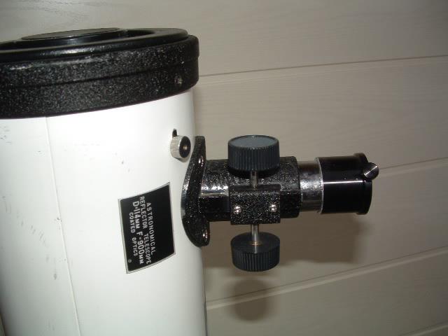

:rolleyes:je me suis aperçu qu'un po de 24,5mm faisait en cote extérieure pratiquement 31,75mm ... en fait un poil de plus
en faisant entrer légèrement de force un tube allonge de 31,75mm, on obtient un po de 31,75mm
pour ce faire j'ai désossé un vieux renvoi coudé de 31,75mm et récupéré le tube de sortie avec la vis de serrage de l'oculaire
pour le faire entrer j'ai chauffé sur ma cuisinière ce morceau de tube afin de le dilater une fois le réducteur 24,5mm oté
l'image suivante montre le résultat
de plus j'ai raccourci le tube du télescope afin d'utiliser un tête bino donc je peux dire que çà tient

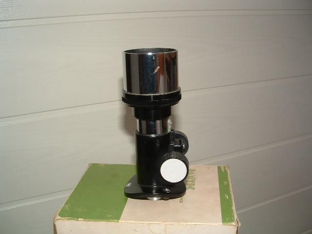

pour la version po de 24,5mm->50,8mm c'est le même principe avec un montage un peu plus acrobatique fait avec les moyens du bord
voir image de démonstration
en résumé sur le trajet optique au niveau du po on a un diamètre de pupille = à l'intérieur du po soit 30mm
donc tous les oculaires 31,75mm sont non vignettés
autre exemple un nagler 20mmtype2 a une pupille d'entrée de 37mm
on ne perd donc que 7/37 du champ soit 19%
donc au lieu de 82° de champ il reste 66°
c'est moins bon mais c'est mieux que rien
si vous voulez mieux utilisez un ethos 17mm qui avec une pupille d'entrée de 29,6mm (donnée televue) qui ne vignette du coup plus du tout
comme quoi ces vieux po n'étaient pas si mal pensés!;)

:rolleyes:le trajet depuis le miroir est plus court paradoxalement
je m'explique; dans la version originale, une pièce est vissée sur le po afin de passer d'un pseudo 31,75mm au 24,5mm; cette pièce fait perdre 1cm
une fois posé le tube modificateur, l'oculaire en 31,75 vient taper sur la partie chromée ce qu'il ne faisait pas en 24,5
donc on n'a peut être pas diminué le trajet mais on ne l'a pas augmenté non plus
je ne peux plus faire l'essai en réel car j'ai recoupé mes tubes pour pouvoir les utiliser avec tête binoculaire
mais dans mon souvenir la mise au point se faisait en sortant un peu le tube du po avec un oculaire 24,5
