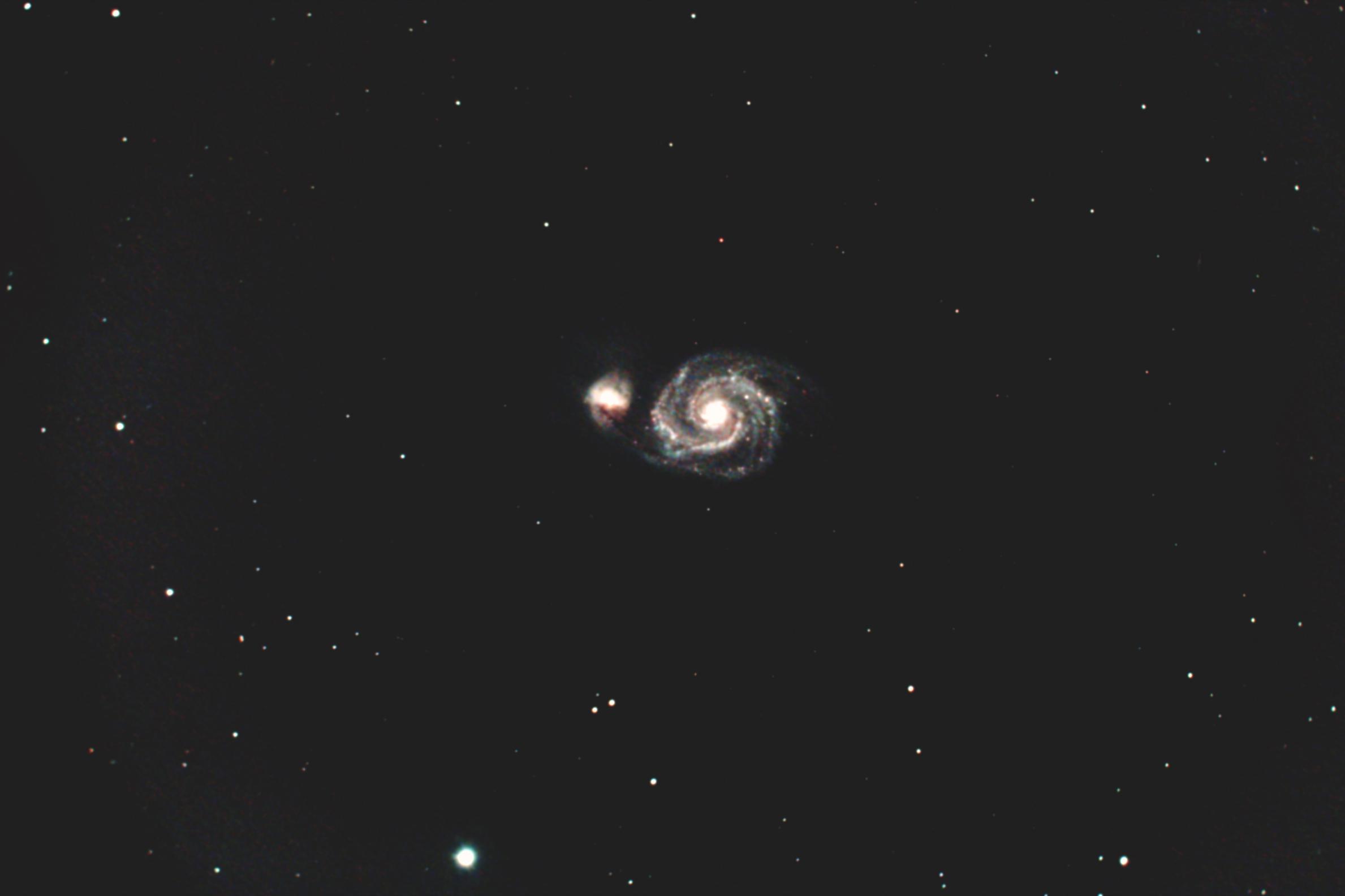

On t'as pas dit qu'il fallait de la patience pour faire de l'astrophoto ? Tout le monde n'est pas en RTT le vendredi après midi et on a peut-être autre choses a foutre que de traîner sur le forums.
Pendant ce temps tu aurais pu donner des détails sur ce que tu a fais :
Quel temps de poses ?
Combien de poses ?
mmh pardon, faut allé chercher sur astrobin.
Comment tu a fait le prétraitement ? Avec quel logiciel ?
T'as fait des offset ? des darks ? des flat ? Oui. Mais les flat n'ont pas marché d'où l’auréole de bruit à gauche
T'as fait un traitement après l'empilement ? Lequel ? Avec quel logiciel ?
Je peux déjà te dire que que ton fond de ciel et pas bon : tu l'as coupé. Du coup il est tout lisse et tu as supprimer plein de signal comme les faibles extensions de la galaxie.
Les deux coeur sont cramé. Il y a des solutions pour ça. Sous Iris : logarithme ou réhaussement des couleurs olu alors jpoué avec les niveaux sous photoshop ou l'Histogramme sous PixInsight.
Ah et bravo pour cette première ! :be:
Combien de poses ?
MERCI ZeSly,
Pour ton intervention mise à part le début ,les RTT connait pas je suis artisan plombier donc je pense me taper un gros paquet d'heures dans la semaine et les 35H sont faites en 3jours (entre deux chantiers moi j'aime trainer sur le fofo).
Je prends bonne note pour le fond du ciel et le coeur que je n’ai pas réussi à decramer ....
je vais reprendre le traitement
MERCI des conseilles
:be:

Salut!
Avec ton setup, tu peux surement faire beaucoup mieux, mais ça ne serait pas marrant de faire un perfect dès le début :)
L’acquisition semble bonne, sauf tes flats car si l'on pousse les courbes sur ton image tu as une oréole en périph d'ou l'assombrissement du FDC pour masquer ce petit problème que j'ai hélas connu :be:
Les étoiles sont vertes, mais c'est facile a corriger avec un plugin sur photoshop.
Mais si tu vois franck c'est certains que tu vas beaucoup apprendre, rien en vaut un prof :)
