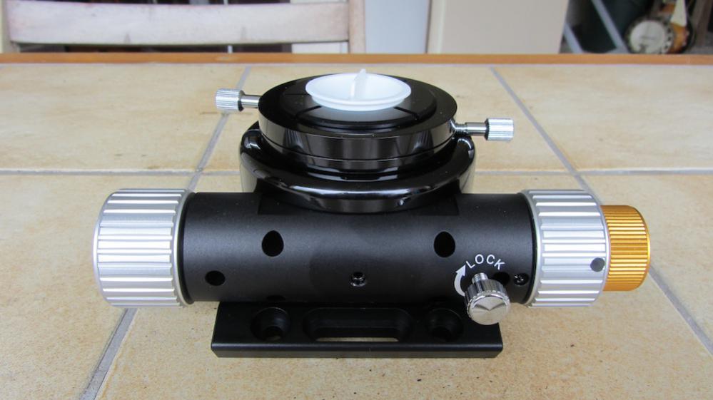

Oui j'ai installé ce PO sur mon newton. Au moins celui-ci tiens la route pour ce qui est de la charge utile. Je le conseille vivement. Pas de tilt et pas de perte de mise au point même avec un APN + Powermate. Je l'ai motorisé et ça baigne.

Ah oui, c'est celui du premier lien que j'ai installé. Il y a une page sur mon site concernant la pose. C'est le Crayford Hybride 2" disponible ici chez l'astronome de Lorient:
http://www.astronome.fr/produit-systemes-de-mise-au-point-crayford-hybride-508mm-sky-optic-pour-newton-1535.html
lionel.
je te confirme, ce PO est en béton!
Monté sur un dobson 355 maison, il encaisse sans prob une bino + powermate 5x sans flexions ni shift!
La mise au point est très douce. Et 8cm de possibilité de MAP grâce à l'espèce d'"extendeur". Adaptateur 2" -> 1"1/4 d'épaisseur = 2mm
Vraiment pour le prix, c'est TOP, je n'aurai pas pu rêver mieux! :wub:

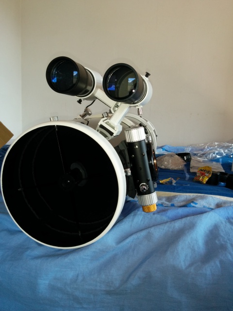

Voilà la bête est arrivée première impression 1.4Kg de colis :b:
En effet il fait son poids le bougre !

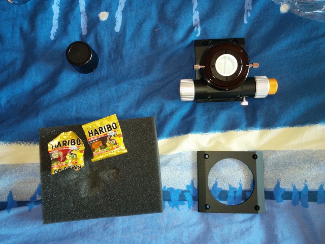

Alors on a le PO, la platine pour newton /sky-orion et comme d'hab chez astroshop les bonbons :p
Ensuite on doit démonter l'ancien PO en retirant les 4 vis (attention au secondaire) et on démonte la platine sur le nouveau PO (munissez vous d'une petite btr).

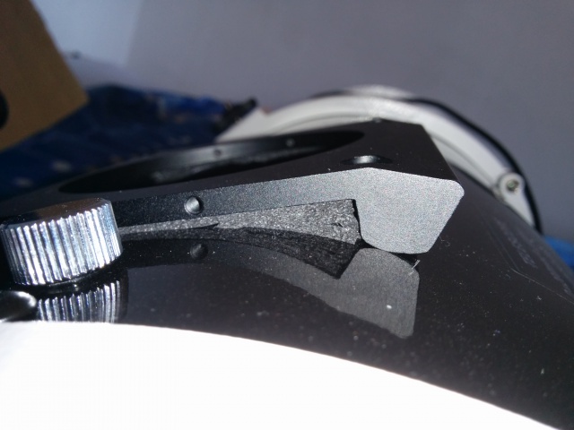

On fixe la nouvelle platine (sans le PO) sur le tube, il y a un jour entre la platine et le tube, j'ai mis du joint de fenêtre pour combler ça.
Premier truc qui me chiffonne on ne peut pas placer le PO dans la même position que l'ancien,
en effet la platine compatible Sky et orion et plus large et les molettes touchent les bords. (notez que le premier paquet de bonbons a prit une gifle)
Voilà, test ce soir pour voir si tout va bien, mais c'est solide en effet !
Maintenant ma pauvre Neq5 va commencer à ramasser je pense :confused:

Premier truc qui me chiffonne on ne peut pas placer le PO dans la même position que l'ancien, en effet la platine compatible Sky et orion et plus large et les molettes touchent les bords.
que veux tu dire par : les molettes touchent les bords ? J'ai un peu de mal à croire que cette platine sky/orion oblige à positionner le PO à 90 degrés par rapport à la position habituelle.
lionel
Remarques que même si la molette gauche dépasse du bord du tube ça peut étonner mais ça ne devrait pas poser de problème non ?
M'étonnerait beaucoup que le machin soit fait pour rester dans ce sens.
Oui Leimury c'est ce que je me suis dit mais je pense qu'on si fait vite ^^
et pour Lionel la platine sky/orion est plus large que celle d'origine, j'avais posé le PO dans le sens conventionnel de la chose mais les molettes frottaient sur les bords, j'ai alors dévissé les molettes pour les décaler, ça marche aussi ;)
Jérem
