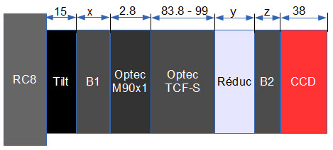

Je me suis fais ce petit dessin pour m'aider à voir clair sur l'organisation des éléments qui constituent le chemin optique
Tilt : permet d'ajuster au mieux la CCD perpendiculairement à l'axe optique
B1 : bagues allonges pour atteindre le focus, x est à déterminer
Optec M90x1 : pour connecter mon PO au RC8
Optec FCT-S : mon PO
Reduc : le réducteur, y dépend du réducteur
B2 : bagues pour ajuster la distance entre le réducteur et la CCD, z dépend du réducteur
CCD : SBIG STF-8300 + FW8-8300

Quelques idées concernant ton schéma.
Je n'ai pas de bague tilt, le PO JMI est suffisamment rigide quand il est bien réglé. Ces bagues permettent de régler l'orthogonalité et à compenser les flexions dans le train optique mais comme les sens et la valeur de ces flexions varient avec l'orientation du tube, j'ai des doutes sur l'efficacité. La bonne solution est de réduire mécaniquement tout ce qui peut provoquer un jeu ou une flexion. Et à F/D8 ce n'est pas trop critique.
Attention au serrage des vis de collim du primaire, tout le porte à faux du train optique leur tire dessus.
Je règle la collim finale avec le tube vertical pour moyenner les flexions. Attention au torticolis.
Un temps de pose équivalent des deux cotés du méridien permet aussi d'atténuer l'effet des flexions.
Si tu prends l'APCCDT, les valeurs de distance au capteur sont mal indiquées sur les sites commerciaux des revendeurs. Va sur le site d'Astrophysics, il y a toute une doc qui permet de régler cette distance et le rapport de réduction.

Je me posais la question sur la pertinence de la bague tilt, il est précisé que ce n'est nécessaire que pour des capteurs de diagonale supérieure à 23 mm, le KAF-8300 est à la limite, d'autre part mon PO est bien rigide il peut supporter jusqu'à 4.5 kg
Je confirme les 38 mm de backfocus pour l'ensemble ccd + rf
Tu confirmes les 270 mm entre le fond du tube et le plan du capteur ?
Je confirme.
Cette distance varie en fonction du réglage de la distance primaire secondaire et bien sur de la présence du réducteur.

Pour en revenir à la configuration du chemin optique, pour les bagues B1 il faut considérer la configuration avec et sans réducteur
Sans réducteur si on considère un backfocus de 270 mm cela donne x = 132.8 mm pour une position moyenne du PO : pas évident puisque l'on n'a que des bagues de 50 mm et 25 mm

Pour le réducteur de la lunette j'ai un facteur de x0.8, ceci à la distance optimale de 55 mm
Comme j'ai 38 mm de backfocus pour la ccd +rf, il faut que j'intercale une bague de 17 mm
J'ai pas trouvé, je peux faire 15 mm ou 20 mm : quel est le meilleur choix ?
