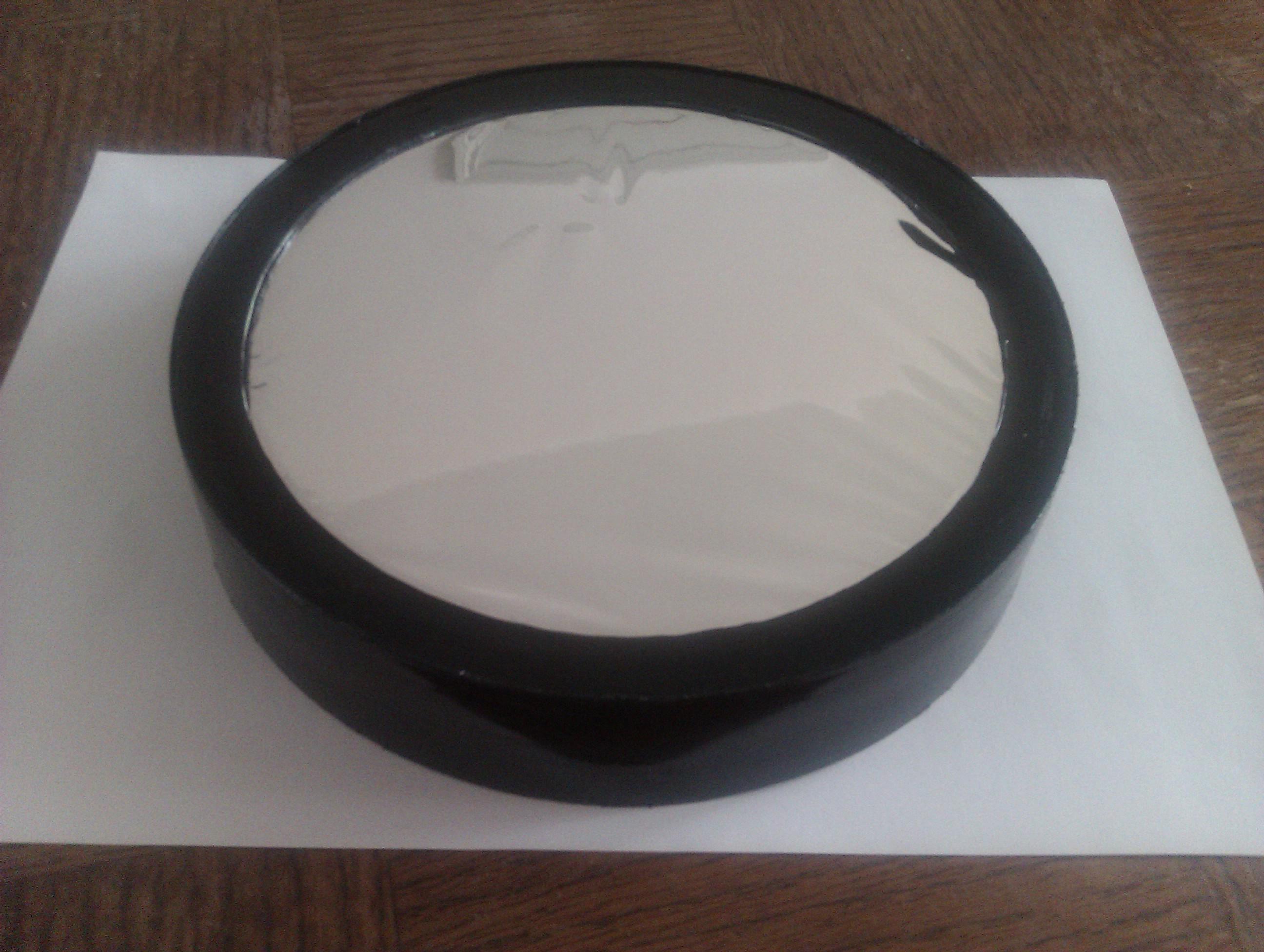

bonjour , comme le titre le dit ,avec quelle matiére protéger vous vos filtre a base de film astrosolar dans sa valise de transport

Avant d'acheter un hélioscope, je conservais mon astrosolar dans une boîte en carton à la bonne taille et remplie d'un peu de mousse pour couvrir le film et le caler: jamais eu d'incident comme ça.
Tout dépend du soin avec lequel tu as construit ton filtre :
1) montage minimaliste un pile périssable à base d'élastique et de carton : tôt ou tard le filtre finira par s'abimer compte tenu de manipulations, donc il n'est pas forcément judicieux de la protéger plus que cela (je te dis ça car je viens d'en balancer un à la benne compte tenu de son état :be:)
2) montage soigneux à visée durable : il est important de le pas froisser le filtre par des pliures ou des rayures intempestives, auquel cas une boite ou au moins une protection par mousse ou papier bulle s'impose.
Il faut savoir que bien avant d'être un danger pour les yeux, des défauts dans la film astrosolar vonte créer une diffusion lumineuse néfaste à la précision de l'observation.

Quand tu fabriques ton support n'exposes pas l'astrosolar, laisses une garde d'au moins un demi cm.
Une boite à chaussures, une vieille boite de puzzle ou n'importe quoi d'assez grand fera l'affaire.
il est fabriqué avec un entourage en plastique rigide et la feuille d astrosolar est collé entre deux rond de carton et inséré dans l entourage , mais je ne s avais pas trop avec quoi le protéger dans sa valise en alu, merci de vos réponses
Personnellement, j'ai réalisé une boite sur mesure avec des chutes de CTP (genre boite à primaire), avec de la mousse dessus/dessous.
C'est impeccable.

Idem, boite en ctp sur mesure (Casto te les coupe au mm près pour 3 x rien), filtre protégé par une feuille de soie.
