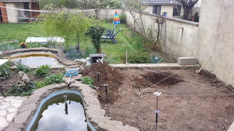

bonjour
Je suis en train de me construire une petit abri à toit roulant. Quelle dimension dois je prévoir pour la fondation et la colonne ?
J'ai pensé à 70x70x30 et une colonne de 20 à 25cm de diamètre.
[ATTACH]25589[/ATTACH]
Merci
Maintenant que tu as fait ton trou tu n'es pas pas a 20/30 cm de plus en profondeur;)
il n'y aura pas de dalle. Juste un pied colonne sous abri. Le plancher sera en terre ou en parquet selon ma motivation. Je fais du minimaliste car je suis en ville. Peu de place dans la jardin et peu d'objets à shooter.
