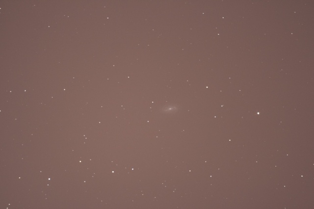

Etant dans une ville d'environ 15 000 âmes et au 6ieme étage mes photos sont tourmentées par la merveilleuse lumière orange des lampadaires et autres enseignes lumineuses que nous aimons tous !:m2:
Alors j'ai décidé de mettre de la feutrine dans mon tube, noircir mon PO et baffler de par et d'autre du PO avec du joint d'étanchéité.
Prochaine étape la mise en place d'un par buée-PL.
Voilà 2 photos prises à 5 jours d'intervalle, les 2 sont à 800 iso et 120s, l'une (celle de hier) avait le désavantage de la lune alors que l'autre celle du 1/04 ne l'avait pas.
Celle du 6/04
Celle du 1/04
voili voilou

je n'ai jamais fait de comparatif précis avant/après mais je me souviens avoir constaté que c'était meilleur avec
tu peux aussi utiliser du joint mousse autocollant pour fenêtre
