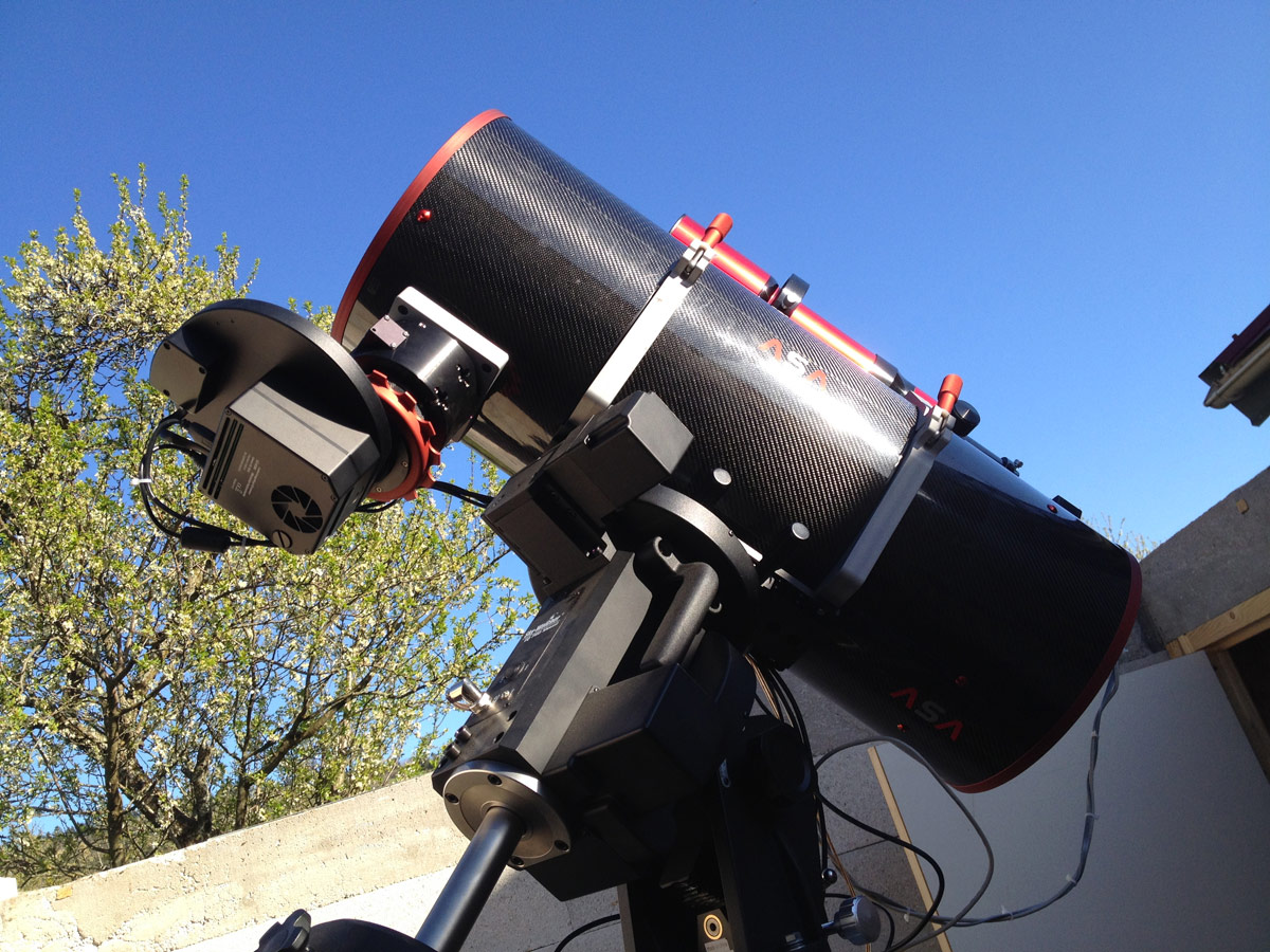

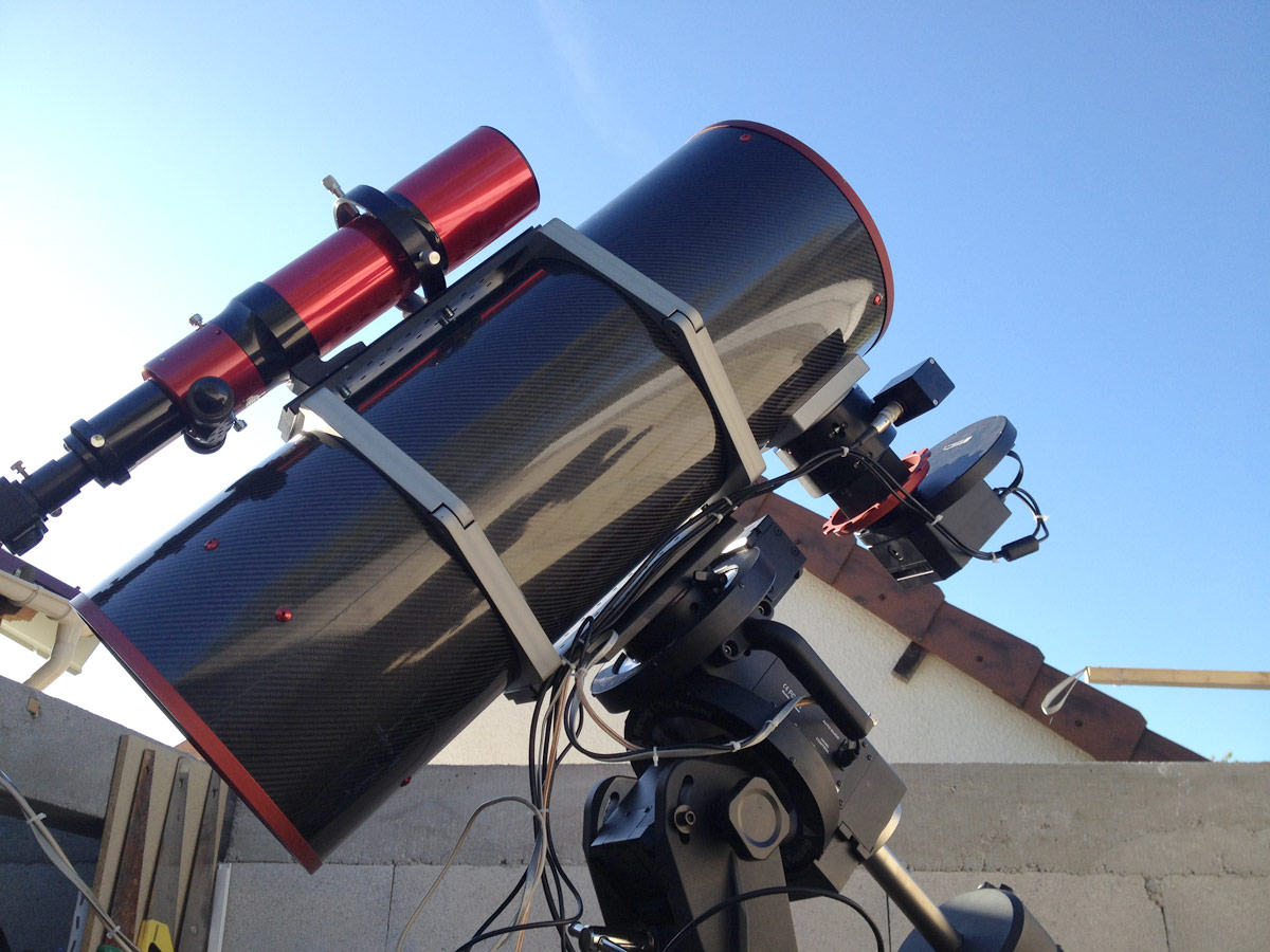

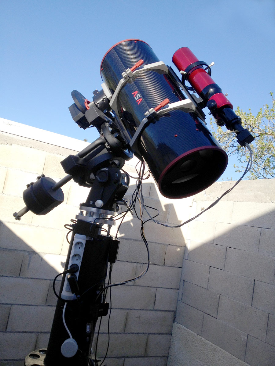

Salut à tous !
Après quelques années passées avec une EQ6 + 127/950 + 5dmk2, j'ai décidé l'année dernière de changer de setup pour faire de la photo sérieusement.
Je suis donc parti sur une EQ8 avec un ASA 10N et une Moravian G2-8300.
Ce soir, mise en station finale aux petits oignons avec EQAlign, et c'est parti !

C'est joli joli :)
J'espére que tu viendras poster tes productions dans la rubrique photos pour que l'on puisse voir de quoi ce setup est capable.
Un truc qui me chiffonne : les murs de l'abri en "dur", en maçonnerie. J'ai quelques craintes sur la qualité du seeing compte tenu des mouvements de convections dés la nuit tombée. C'est le seeing qui fait le piqué de l'image, donc à voir avec l'usage comme diraient d'autres.

Je ne m'inquiète pas trop à ce sujet, pour plusieurs raisons :
• Je suis dans le Jura, donc pas de températures extrêmes
• Le seeing "de base" est déjà très bon d'origine
• L'observatoire est en partie "enterré", donc les murs ont une surface extérieure pas mal en contact avec le sol, ce qui refroidit assez vite le soir.
Mais pas de souci, je viendrai vous montrer tout ça, quand j'aurai un peu progressé dans le post-traitement.
