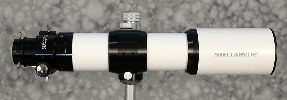

Voici la lulu en question :

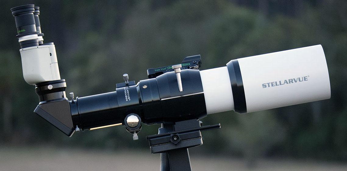

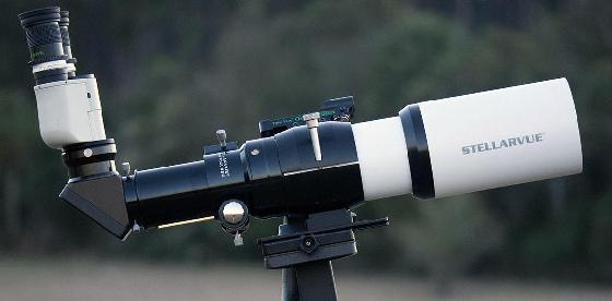

Et en mode raccourci pour la bino : (pas sûr pour le mode raccourci)
Toujours pour faire mon lourd avec l'équilibrage, sur la seconde photo à mon avis ça tient juste grace à la rotule qui est bien serrée. Si on ouvre les axes ça basculerai direct en arrière. Faut imaginer le suivi surtout à forts grossissements dans ces conditions (en diurne comme sur la photo c'est pas grave).
