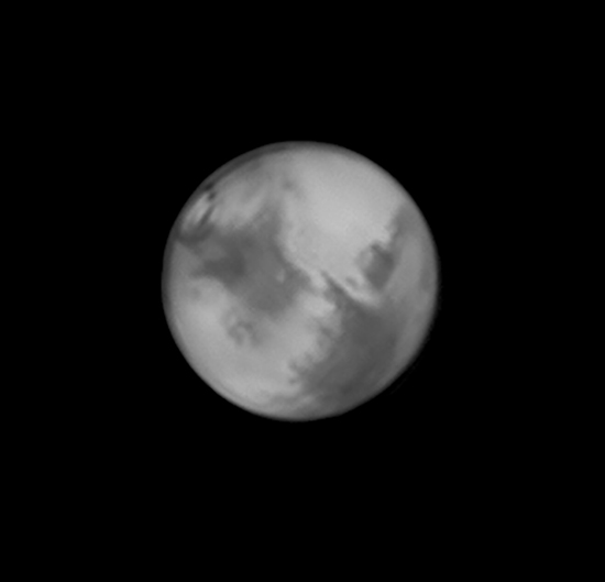

Bon voici la première, là, la turbulence m'empêchait de faire un bonne MAP... Il faut savoir être patient et toujours jeter un petit oeil avant de plier le matériel ;)

Salut wilexpel, la mise au point ne m'a pas l'air si mauvaise, il y a quand même du détail ! Par contre le traitement n'a pas bien aligné les images on dirait, ce qui donne ce flou.
Merci, la première partie de la nuit a été difficile, la planète était complètement déformée, ce qui a empêché à AS!2 un bon alignement créant un rebond important sur le limbe. Même un tri manuel n'y changerait rien, quasiment toutes les images sont de cette qualité.
Je ne sais pas comment AS!2 traite les images, mais je sais que Registax peut déformer les images pour qu'elles s'alignent mieux, tu aurais probablement un meilleur résultat si tu utilises un logiciel qui sait faire ça. Dans l'image finale on dirait qu'il n'y a que deux images assez nettes un peu décalées, peut-être qu'il n'a pas eu tant de mal que ça a les aligner, mais qu'il ne les a pas toutes alignées sur la même image de référence. C'est un bon cas d'étude pour comparer les différents logiciels de traitement planétaire en tout cas !
Vinvin, Registax gère beaucoup mien bien le multipoints, la comparaison entre les 2 logiciels donne AS!2 gagnant à chaque fois. Parfois R6 perd les pédales en créant des artéfacts en verre brisé !

Cette capture souffre de la turbu bien présente qui comme tu le dis déforme le disque et provoque ce dédoublement au traitement, mais elle reste très agréable à regarder.

Je vois que le C14 est plus sensible à la turbulence. Ces dernières nuits étaient pourtant plutôt bonnes sur la RP. En tout cas c'est une belle image.

LGT150 : Merci, oui c'est bien cela, turbulence et écho sur toutes les couches sauf la bleue !

Oui Philippe, beaucoup plus, c'est indéniable !
Saloperie de turbu !!! Il en a dans le ventre ton C14, ça se sent, car mis à part le fort rebond, elle est belle cette image ... Donc à refaire par bonnes conditions (mais les jours qui viennent semblent malheureusement mauvais au niveau du courant-jet)
Merci Alain et Eric. Y'a pas à dire, le C14 est très sensible à la turbulence, parfois on a l'impression que les images seront bonnes et le résultat est un peu décevant. Bon là, il y avait de la turbu à l'écran, ça gondolait bien dans tous les sens mais avec du détail, par contre visuellement à l'oculaire c'était un régal, de même que Saturne !
Belle image, dommage pour le rebond.
A mon avis c'est un peu de décollimation amplifié par la turbulence ou alors un tilt entre deux dioptres qui provoque ce rebond.
Pour s'en convaincre essaie la registration monopoint avec registax 5 (registration centrale).
Si le rebond reste, c'est à la capture, sinon c'est que c'est le traitement qui donne ça !
Vu la résolution, cela peut valoir le coup de faire l'essai !
Marc
Merci Marc ! J'ai ce rebond sur toute mes Mars, c'est pénible. Je vais essayer le monopoint avec R5...
