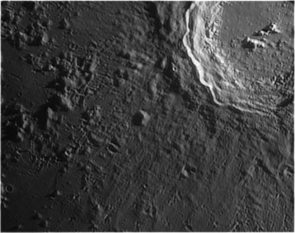

acte 2, meilleur seeing, meilleure transparence, plus de focale, tout pareil que le 8/04 mais en mieux !
02e8e647843a8958cf83543052467312.1824x0_q100_watermark.jpgAlphonse-Ptolemee-Arzachel-20140409-QHY5L-IIbis.jpg
Peut être ma meilleure image lunaire à ce jour finalement (toutes les images à 100% évidemment)

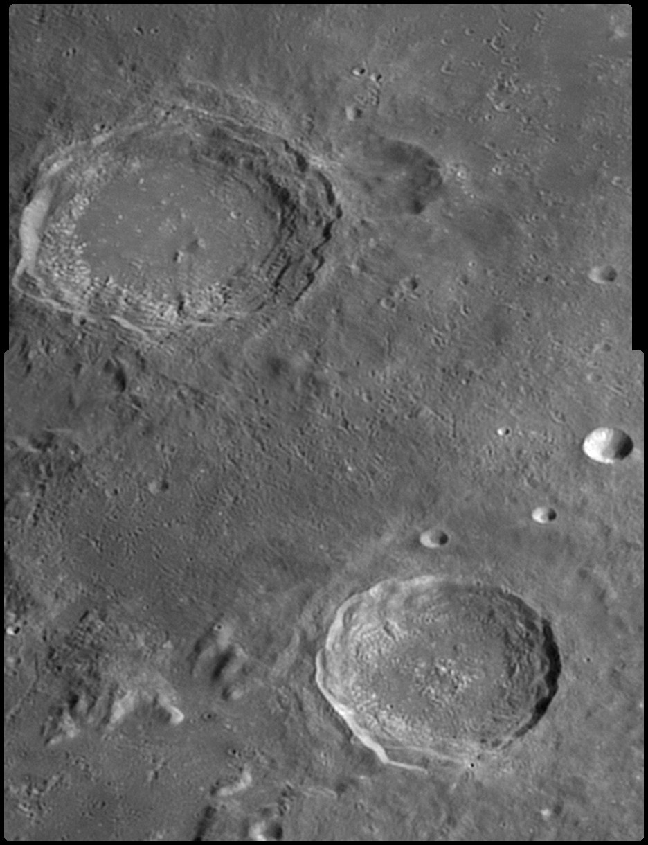

Aristoteles-Eudoxus

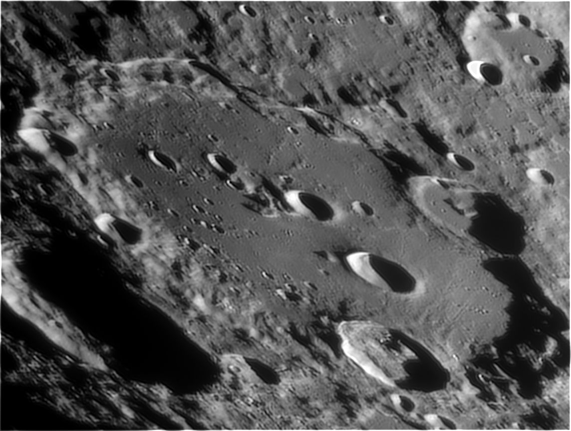

Clavius

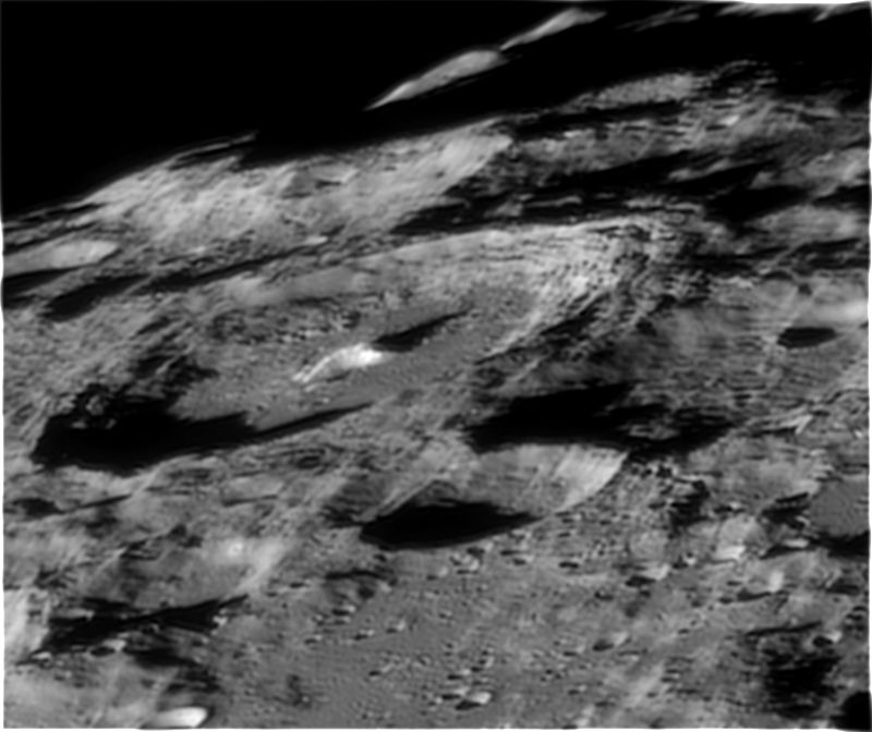

Moretus (à l'envers ... désolé)

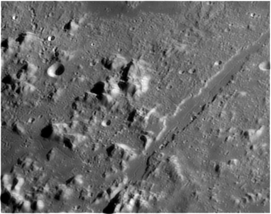

La vallée des alpes

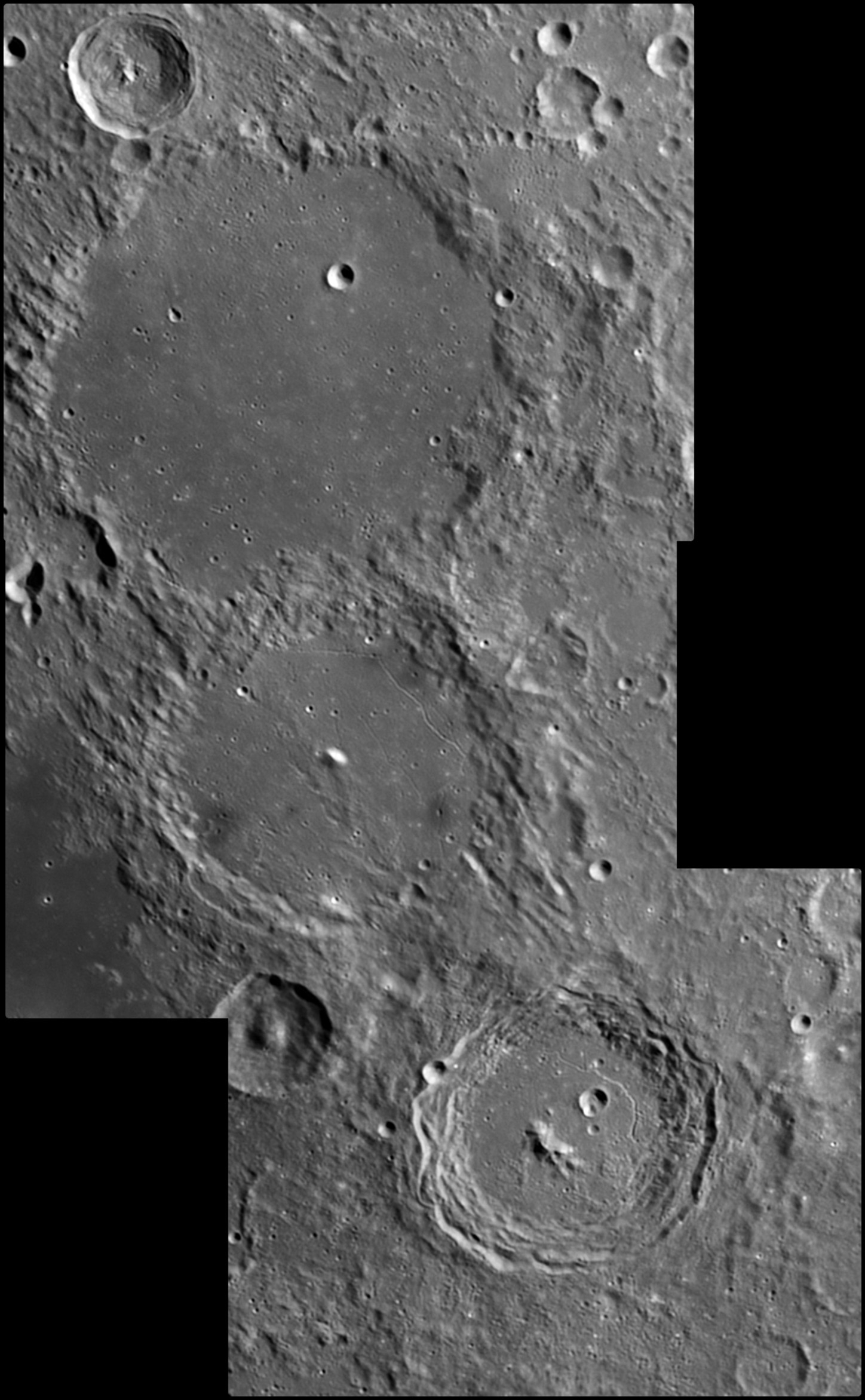

Ajout du trio traité différemment

Préférence pour La première bien et surtout pas de rebond dans les ombreet la Vallée des Alpes bien définie.
Les autres la turbu se voit ou traitées trop dures.

De tout premier choix ces plans lunaires sont ! Bravo, il ne me semble pas avoir vu des plans aussi résolu avec un C11, je trouve le clavius très réussi avec des rebonds bien contenus ! As tu filtré l'IR/UV + le filtre rouge ou est ce que c'est justement des plans dans l'IR ?

superbe! La vallee des alpes est top! On y voie des détails dans la rainure, quelques crateres sont evidents...
Stephane
C'est très beau, bravo !
On s'y croirait, quelle est la résolution au sol pour se donner une idée du relief (en mètres par pixel en moyenne) ?

omi06> c'est en général sur la lune du R+IR (filtre 23A). Sur le SC le R et l'IR se focalisent à proximité ce qui permet d'avoir beaucoup plus de flux qu'un simple R sans IR !
Quand le ciel est plus clément, un R seul est un peu meilleur, et le G pour les nuits exceptionnelles car plus on capture les longeur d'ondes courtes, meilleure est la résolution. Nota , je n'ai encore jamais eu un ciel stable dans le bleu dans les 20 dernières années, 1 à 2 fois l'an dans le vert, un grosse poignée de fois dans le R et un peu plus dans l'IR !

vinvin> aucune idée, faudrait regarder sur un atlas ! Sans doute un peu en dessous du km je pense (le C11 est donné pour atteindre 700 à 800m sur la lune de mémoire).
Je dis ça surtout par rapport aux zones un peu cramées et à l'éventuelle difficulté à équilibrer la luminosité et le contraste mais j'ai peut-être tout faux :) Il me semble avoir vu un gros plan de Gérard ou Catluc, je ne sais plus où tout semblait plutôt uniformément illuminé et en relief.
Ceci dit l'avant dernière est au top du top :)
Oui tu a raison mais en fait quand tu est proche du terminateur, le contraste est maximal et l'exposition difficile à trouver pour obtenir un bon rendu à défaut d'avoir une caméra avec 14 ou 15 bits de dynamique réelle.
Du coup, j'expose en général pour la lumière à 75~85% de l'histogramme, et je recale le noir (fond du ciel) autour de zéro. Mais quand la zone de capture s'élargit, il devient difficile de maintenir ce raisonnement et parfois certaines zones dérapent dans un sens comme dans l'autre.
Du coup je comprend que ta préférence aille à la vallée des alpes.
Alors que ma préférence (après le trio) se porte sur moretus et les détails des montagnes en vue oblique ! Un noir bien noir, les détails qui sortent bien (je surveille le gamma à la fin du post traitement), c'est ce qu'il me plait !

Nous avons un effet de relief sur Aristote et Moretus :)
A+ Philippe.
Moretus est mon préféré avec les détails des montagnes qui se détachent du limbe !
