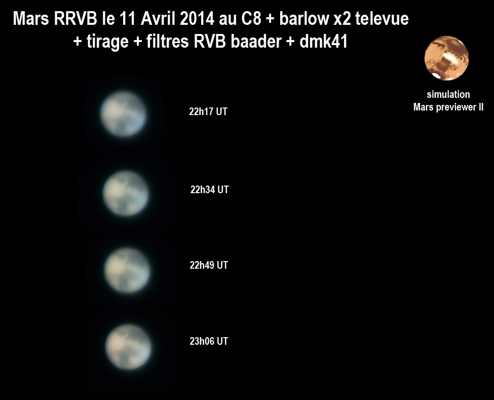

bonjour à tous,
ça faisait longtemps que je n'avais pas fait de planétaire mais pour l'occasion de l'opposition martienne j'ai fait un effort! :)
Bon, vraiment rien de transcendant mais au moins ça fait un petit souvenir :)
une petite planche où l'on s'aperçoit quand même que plus mars est haute, mieux c'est! :)

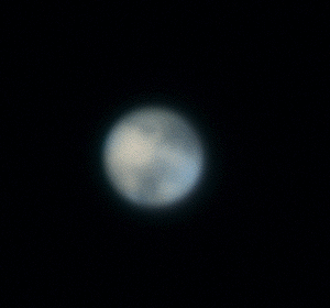

et une petite animation avec ces 4 mars :

Bonjour Stephane
belle présentation dans ta planche!
au niveau des images je trouve qu' il y a comme un voile qui gache les détails de mars.. Peut etre un pb de map ou de buée,à moins que les conditions...
Préférence pour l'animation
Le principal étant d'avoir le souvenir ;)
bonne continuation
alain
Salut Steph
Belles images bravo!
Il me semble que tu peux pousser le traitement par ondelettes
On dirait que tu y as à peine touché...
Ensuite attention, je ne sais pas quelle est la taille de tes pixels sur la caméra dmk41
mais il n'est surement pas nécessaire de faire du tirage qui va entrainer du sur-échantillonnage.
Une barlow 2x donne déjà un léger sur échantillonnage pour des pixels de 3.6µm
merci pour les commentaires :)
ya déjà des ondelettes la dessus, plus et le bruit monte direct!
pas de problème de map ou buée; turbulence assez génante effectivement et peut-être un souci de collim :)
a+
stéphane
