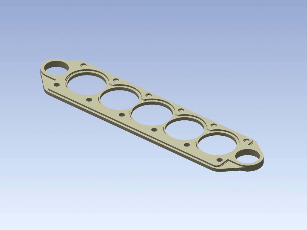

à titre d'exemple: un fichier 2D en DWG du plan d'une pièce simple (porte filtre à tiroir) tu pourrais l'interpréter pour impression?
Connais tu les filetages spécifiques de ces filtres ( 31,75mm filetage en 28 et quelque chose...) ?
On pourrait disposer pour les "Strockistes" de porte filtres parfaitement alignés, légers et qui ne fassent pas "bricolage" à l'arrache"....

J'ai fait ça sur archicad, ça s'exporte en 3DS.
C'est dimensionné pour y insérer et coller des filetages que j'ai découpés dans un tube allonge...
Sur wings le truc s'affiche bien au centre de la grille, à l'origine, mais j'ai encore des doutes sur l'échelle à la quelle arrive le machin... faudrait pas qu'on me livre un porte clef de schtroumpf nain .
si j'envoie ça au prestataire.... :)
