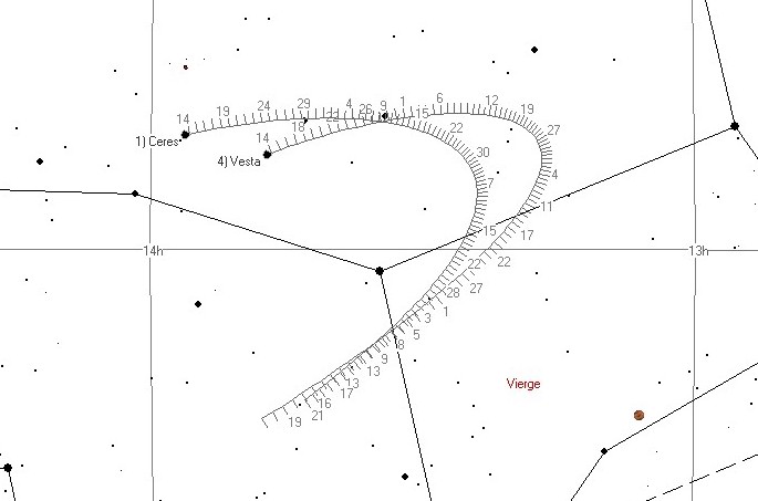

En ce moment Céres et Vesta sont assez proche l'un de l'autre(~2°) et pas très loin au NE de zeta virgo(6,5°) et dans les trois mois qui viennent, ils vont faire un joli arc d'ellipse autour de la dite zeta virgo en terminant par un rapprochement céres/vesta à moins de 10' d'arc l'un de l'autre et à 1,5° SSO de zeta.
Je me disais qu'un time lapse ou une animation avec des prises régulières sur un champ d'une quinzaine de degré centré sur zeta pourrait donner un résultat bien sympathique (jusqu'au 15 juillet environ pour voir les astéroïdes s'écarte ensuite l'un de l'autre) :)

Mag 7,5 et 9 au plus faible. En ce moment Vesta se voit pratiquement à l'oeil nu sous bon ciel à mag 5,7 et Cérès mag 7.
Ca se fait pratiquement en one-shot et un autre pour pas griller mars.
Un APN un zoomé fort ou avec petit télé en // sur une monture, ce doit être à la portée de pas mal.

Je viens de regarder dans CartesDuCiel. Effectivement, les magnitudes sont accessibles avec un simple APN et un téléobjectif. Compte tenu de la zone à couvrir, je dirais même qu'il faut un télé plutôt court. Par contre, je me demande si fin juin, début juillet, ça ne va pas être un peu difficile à cause de la tombée de la nuit tardive.
Ensuite, comme la météo n'est pas toujours au rendez-vous, je pense qu'il faut tenter plus souvent qu'une fois par semaine. Avec une telle quantité de prises de vue, il faut avoir un observatoire en fixe. Ça limite les candidats. :confused:
