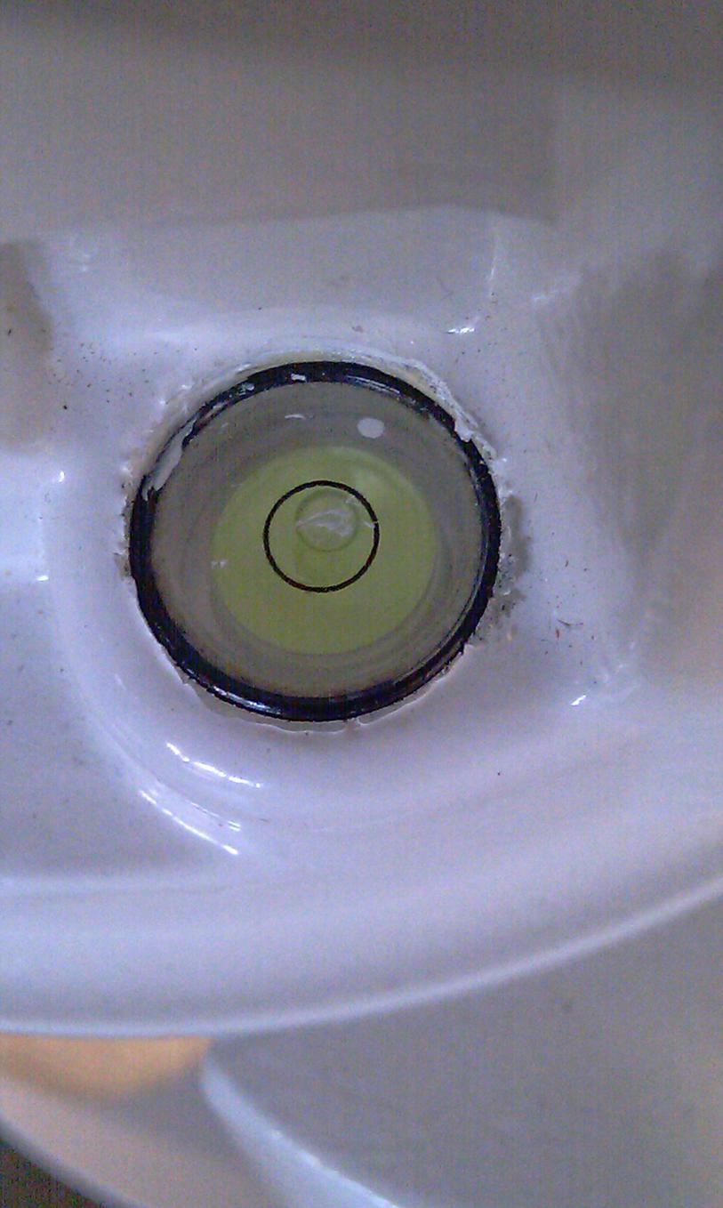

J'ai acheté une AZ-EQ6 chez PA (depuis qqs temps maintenant) et je la trouve vraiment bien.
Il me semble néanmoins que le niveau à bulle de la monture soit mal calibré :
- trépied (sans monture) bien à l'horizontale (vérifié sur 3 axes du pied) ==> OK
- une fois la monture installée, le niveau de la monture n'est pas correct ==> (voir photos)
Naïvement, j'aurai tendance à prendre en compte celui de la monture (sinon, quel intérêt ?).
Mais je me demande si ce n'est pas à cause de cela que j'ai du mal à faire plus de 3mn de pose autoguidée
J'essayerai bien de le retirer pour le remettre correctement, mais le gaillard est bien accroché.
Cela vous surprend il et cela vous est il arrivé ? Comment faites vous ?
Merci pour votre aide
O.

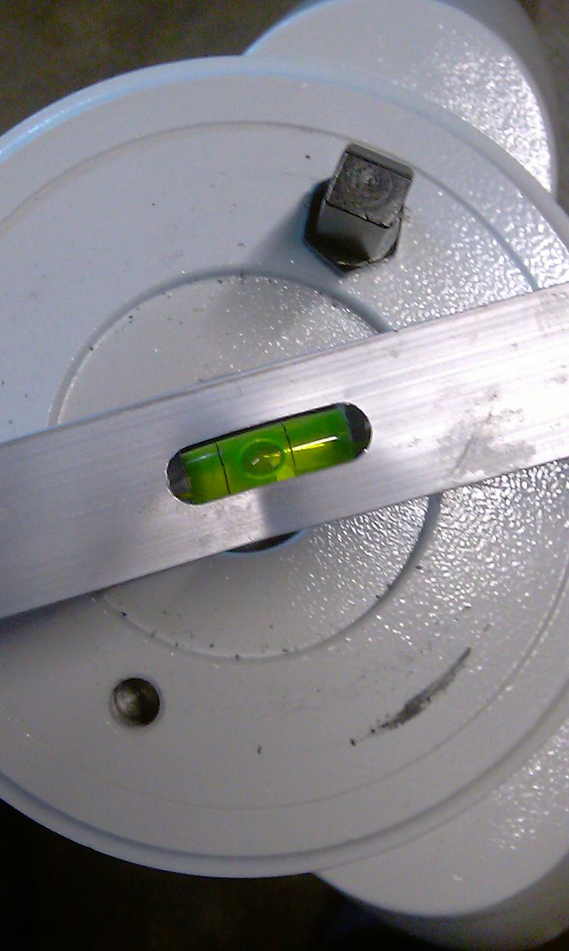

sur ton niveau "normal" la bulle n'est pas centrée.. ta monture n'est pas de niveau pour moi.
il faut prendre un niveau de marque, ou la bulle fait pile la longueur entre les deux traits, sur le tien la bulle est trop courte pour trouver reellement le niveau.
le niveau a bulle de la monture , si c'est comme les EQ6 , n'est pas super non plus, mais comme le percage est fait industriellement , on peut supposer que ce n'est pas trop mal.

Possible aussi que ton niveau soit faussé.
Sur mon ancienne CG4 le niveau était tout pourri.
J'ai bien essayé de le remettre d'aplomb et j'ai fini par décider de ne plus m'y fier.
Quand j'ai regardé comment c'était monté il me semble même avoir décidé de le dégager de la monture pour y laisser plutôt le trou.
de toute façon quand à la maison sur le sol le niveau t'indique de sortir un pied plus que les autres alors que tu devrais avoir les trois sortis à l'identique on peut se poser des questions :D
Comment tester ce #@! de niveau ?
A la maison est ce qu'il est de niveau quand les trois pieds sont rentrés ? Il devrait pourtant pas en être loin.
Une fois que tu as mis de niveau, est ce que ça reste de niveau si tu tournes le machin de 60° ?
