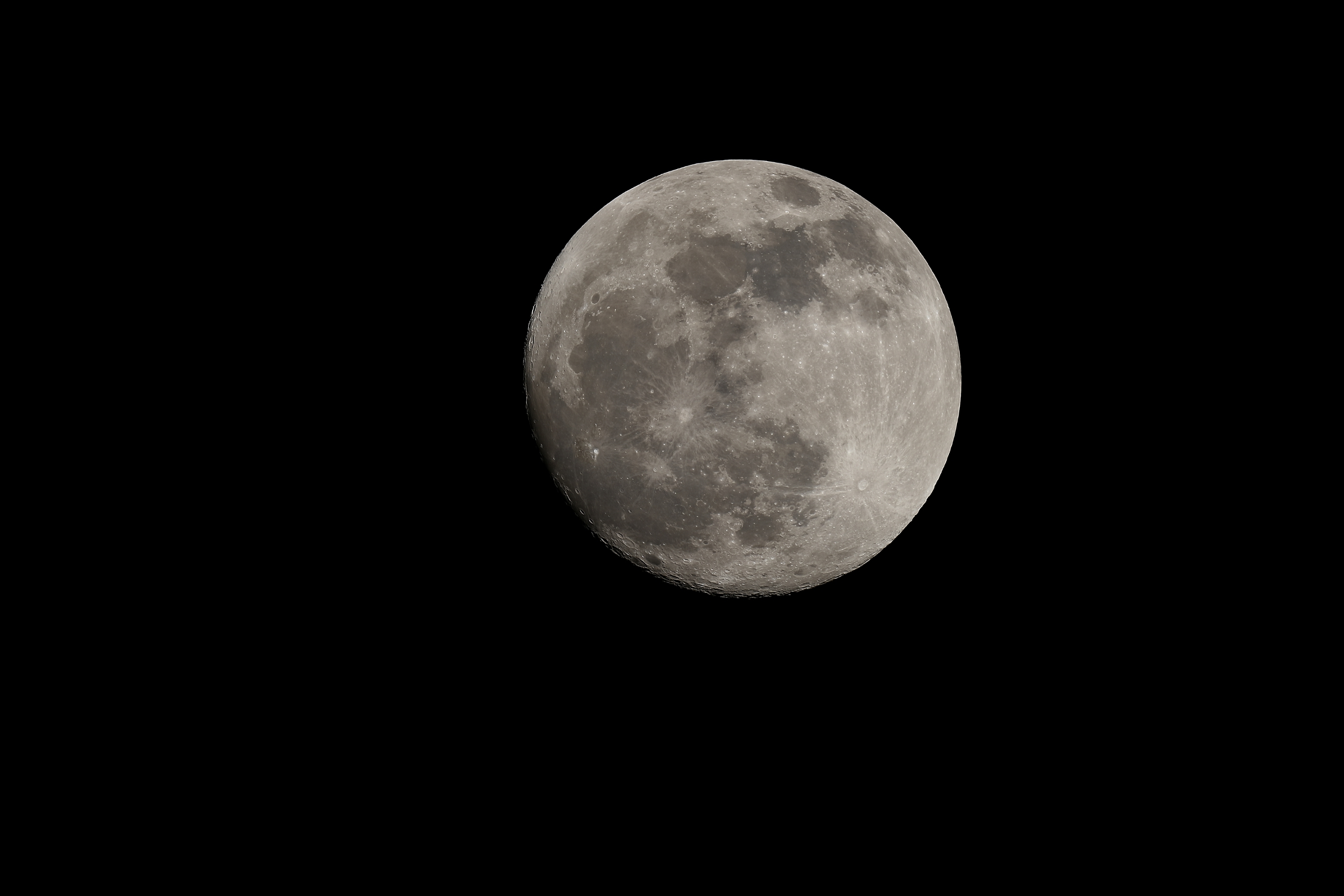

Une petite Lune d'hier soir, Canon 100D au foyer de la TSA102, 20 images.

Tu nous présente là une sacré boule de bowling ! j'ose à peine imaginer la taille des quilles :be:
Une photo interessante car on note des differences de teinte selon le type et la géologie de sol. Exemple lorsqu'on regarde au Nord d'Aristaque (le phare de la Lune comme disaient les anciens ...) il y a une portion plus sombre.

J'ouvre directement les images brutes dans Régistax 6, l'image qui s'ouvre est effectivement grande.
Je positionne ma mire sur l'image, je donne plusieurs points d'alignements, et je lance le traitement.
c'est comme pour de la vidéo, et un peu d'ondelette à la fin.
Je traite mon contraste avec le logiciel gratuit Gimp, ou pour modifier la taille de mon image.
