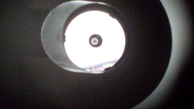

J'ai eu une petite déconvenue hier soir, en voulant observer Mars pour la première fois. A peu de choses près, c'est ce que j'observais à l'oeil nu (photo prise avec mon portable).
(Désolé pour la taille des photos)

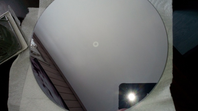

Je pense que le problème vient de mon miroir primaire, qui a des marques dessus. Je précise qu'il avait ce genre de marque depuis le premier jour, mais j'ai l'impression que petit à petit, il y en a eu de plus en plus. Ce n'est pas de la poussière.
Première photo prise directement dans le tube.
Deuxième photo prise à partir du porte oculaire.
Je ne l'ai jamais démonté. Quand je ne l'utilises pas je remets toujours tous les caches, et le protège sous plastiques avec lequel je l'ai reçu.
Pensez vous que cela puisse être nettoyé ?
Merci.
Ca peut être des traces de condensation.
Laisses-tu ton tube s'aérer après tes soirées d'observations? Il faut toujours laisser les optiques, quelles qu'elles soient, sécher après des soirées humides!
Pour savoir si ça part, il suffit de le nettoyer! Tu ne perds rien à essayer.
Beaucoup conseillent un petit nettoyage du primaire tous les 3/6 mois! Ça ne peut faire (presque) que du bien!
De mon côté je fais un nettoyage de printemps, et un autre d'automne!
Un peu de paic citron, de l'eau déminéralisée, et beaucoup de douceur...
Mais là, le miroir ne serait-il pas plutôt décolimaté?

Le sens de cette phrase laisse a penser que tu n'as jamais collimaté ton instru. A mon avis ton problème viendrait plutot de ça, même si un nettoyage s'impose.
Nettoie bien ton miroir, collimate bien tout ça, et ça devrait être de l'histoire ancienne !!!
si ton secondaire n'a rien, parce qu'il regarde vers le bas, c'est surement de la condensation que tu as sur le primaire. n'aie pas peur de le laver une fois par an ou plus si tu observes en zone humide...
comme les collègues : rien à voir avec la saleté du miroir. Même très salle ça reste bien rond, juste plus sombre avec éventuellement un peu de diffusion.
Donc, probablement un problème de contrainte sur l'optique et/ou de collimation.
attention au remontage de ne pas serrer les 3 pattes anti-basculement du miroir primaire. Elle sont souvent très serrées pour le transport, alors que pour l'utilisation, il ne faut pas quelles touchent le primaire : tu dois pouvoir passer une feuille de papier entre le primaire et la patte de fixation (au minimum).
Ensuite, si le primaire bouge trop dans le barillet, il faudra mettre des cales latérales. Un truc pas mal est le téflon autocolant en bande de 25mm de large et 1mm d'épais environ (rayon glisse meuble en magasin de brico), mais tu peux aussi mettre plusieurs épaisseur de ruban adhésif pour électricité, jusqu'à ce qu'il n'y ait quasiment plus de jeu mais que le miroir ne soit pas coincé pour autant. Il faut que ça rentre juste, mais sans forcer du tout (d'autant que ça va se resserrer à basse température).
Ensuite c'est la collimation très précise, hyper important, vital en fait en planétaire. à affiner sur une étoile haute (pour éviter la turbu) après une bonne mise en température du tube. Puis sur une étoile près de la cible si possible.
Merci.

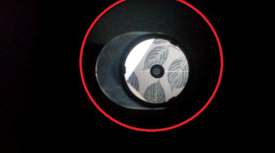

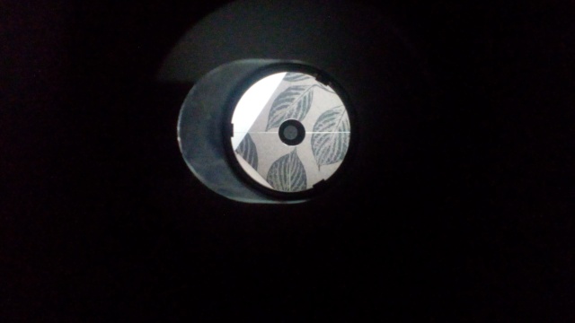

Peux tu reprendre une photo en t'assurant d'avoir l'objectif bien en face du porte oculaire ?
Les poussières ne sont pas près du plan focal et à voir tes photos du primaire ça ne pourrait pas expliquer un défaut d'image.
Possible par contre que ton instrument ait besoin d'un réglage.

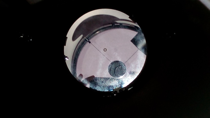

Voilà, miroir nettoyé, tout beau, tout neuf,
J'ai suivi la méthode donnée dans le lien, ça c'est fait tout seul.
Je l'ai remonté, mais pas collimaté. Je tenterais la collimation demain. En tout cas il n'y a plus une trace.
Sinon, je l'utilise, à la fois "à l'extérieur", dans le jardin, ou parfois par une fenêtre.
Invité emeric
bravo pour le nettoyage.
Par contre, observe à l’extérieur et met ton télescope dehors une bonne heure avant d'observer pour que le miroir soit à t°
Pour la collimation, tu as un laser ?
Encore une fois, maintenant qu'il est tout beau tout propre évites de l'enfermer dans son emballage d'origine et laisses le prendre l'aire.
Le tube est déjà une boite de protection pour les miroirs, ne vas pas protéger une boite dans une boite.
Il est possible que tu entretiennes une culture de champignons à trop couver ton bébé: laisses le à l'air !

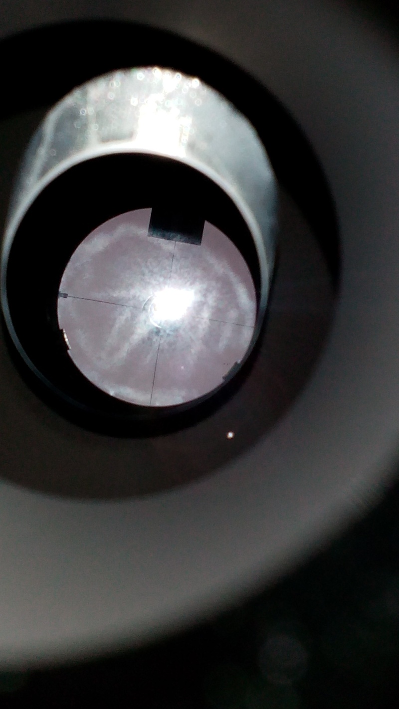

J'ai un œilleton pour collimater. Voici une photo que j'ai prise avec mon portable à travers l'œilleton.
On ne le voit pas sur la photo, mais l'oeilleton est en plein centre de l'oeillet du primaire.
Ce qui je pense ne va pas, mais peut être y a t-il autre chose, vous me direz si c'est le cas, c'est le primaire qui n'est pas centré dans le secondaire.
Donc si je ne dis pas de bêtise, il me faut agir sur le secondaire ?
Avec les 3 vis présente ici :
Merci.
C'est ça, tu dois centrer le secondaire dans le primaire afin d'y voir les 4 brides qui tiennent ce dernier tout en ayant le tout aligné avec le porte oculaire. Et c'est bien avec les 3 petites vis qu'il faut le faire.
Une fois que c'est fait, tu refais la collimation avec ton oeilleton, et ensuite ça devrait être bon.
A voir le bord interne de ton PO le secondaire est beaucoup trop décallé vers le primaire
Le problème avec l'oeilleton c'est qu'il ne marque pas le centre et ne permet donc pas de régler le secondaire.
Pour toucher au secondaire il vaut vraiment mieux s'équiper d'un cheshire long (30E) ou d'un laser.
A l'oeilleton on ne peut pas faire mieux que le réglage d'usine et on dérègle son scope.
Il faut donc qu'au jugé tu te débrouilles pour avoir le reflet de l'oeillet centré dans le contour interne du PO parce qu'à voir la photo ton secondaire est vraiment de traviolle.
D'ailleurs dès que tu touches la mise au point tu dois te demander pourquoi ça n'est plus collimaté non ?
Une fois que le secondaire est correct tu peux alors centrer le reflet du PO sur le centre du primaire.

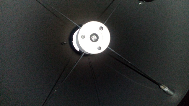

J'ai fait des retouches hier soir, voilà ce que j'ai obtenu.
Je vais essayer d'affiner encore.
Et j'avoue ça m'embêterait d'investir dans un cheshire. Je vais voir si je m'en sors sans dans un premier temps.
Invité Hume
Ne touche plus au secondaire : donne nous rapidement tes impressions sur le ciel après cette remise à neuf ;)
Là on ne voit pas vraiment le contour interne du PO
J'ai tenté d'extrapoler sous Paint, ça donne ça
Si ça ressemble à ça quand tu regardes dans ton PO il faudrait vriment le remettre d'aplomb parce qu'il est de traviolle et même si le reflet du PO est bien centré sur l'oeillet ton scope est mal réglé.
Mais surtout, la tranche du miroir me paraît vraiment énorme.
On dirait vraiment qu'il est trop incliné à l'opposé du PO.
