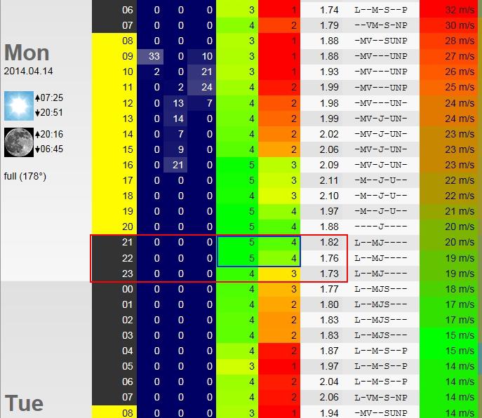

Car en regardant sur le site de météoblue le Seeing était donnée entre 5 et 4 de valeur .
Voir la copie de la capture d'écran de ce site .

Il faut prendre avec précaution les prévisions sur Météo blue et en règle généralement les prévisions météo.
Le seeing était bon mais attention au jet-stream qui vers 21h 00 était encore à 20m/s. Il faudrait voir aussi le % d'humidité ; souvent celà dégrade rapidement une image pour peu qu'il y ai du jet-stream ...
A la limite vers 3h 00 du matin avec un seeing à 4-2 et un jet stream à 15m/s aurait été préférable
