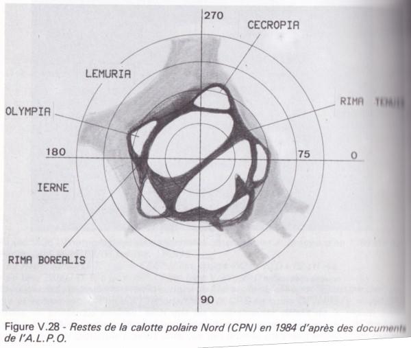

Par contre il y a dans le déjà ancien "Guide de l'observateur" (le "Martinez" ouvrage toujours précieux, en 2 tomes plus ou moins soldé chez Axilone actuellement, vu aux JOA), dans le chapitre dédié aux surfaces planétaires cette illustration qui me semble en rapport:
Avec la précision suivante: "Classiquement la CPN se fractionne en plusieurs morceaux lors de sa fonte".

le truc blanc, j'sais pas ce que c'est. Probablement pas le retour de la glace, quoique, c'est du même blanc que la colotte et coupé au couteau, peut être un nuage qui borde la glace. En tout cas, très net, sans aucun doute possible de visualisation, dont on peut suivre la rotation synchrone.
Vachte bien ton schéma Claude. Mais je me demande si la config n'évolue pas doucement au fil du temps, et le documpent semble ancien. C'est de quand ?
merci à tous
Le schéma est de 1984, ça doit effectivement évoluer mais avec une certaine constance dans la répétition, comme les calottes polaires terrestres. En tout cas le fractionnement doit se produire chaque année martienne et produire ces zones périphériques que vous avez peut-être perçu. Simple hypothèse, faut voir si ça persiste ou si ça varie rapidement comme une masse nuageuse. Je n'ai pas recherché mais tu penses que tu ne l'avais pas sur des dessins précédents (tu parles de retour)?
