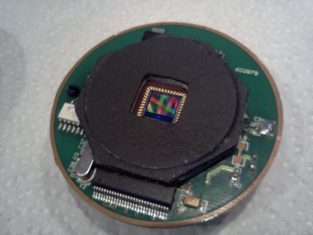

Bon, suite des évènements...
Essai avec un nouveau câble (ancienne imprimante HP) : résultat identique :confused:

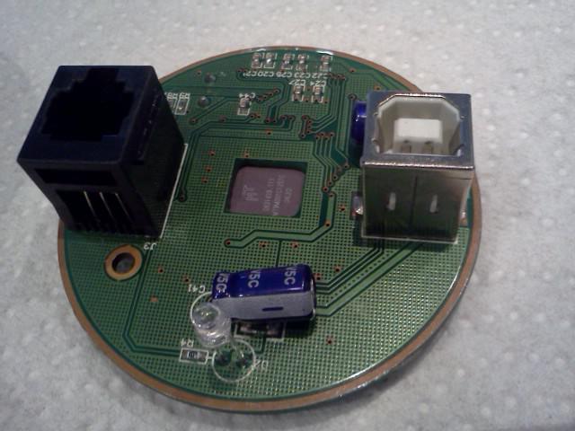

Démontage de la cam :
A vue d'oeil, rien de déssoudé, rien de grillé... par contre il est quasi impossible d'accéder à certains composants sans tailler la mousse autour du capteur !

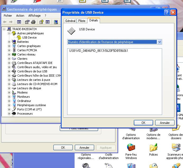

Comme Olivedeso me l'avait proposé, je suis allé voir les détails du PID VID :
Voilà, je ne suis pas bien plus avancé... je vais quand même brancher la cam sur un autre pc et si toujours pas d'avancée je testerai de réimplémenter les infos dans la mémoire de la cam (bien que je n'ai pas encore tout pigé à la procédure)... après je ne vois pas trop...
Ben là, ça calme... J'aurais tendance à pas trop toucher le fer à souder. J'ai l'impression que c'est une carte plus que double face. Moi, j'essaierais sur un autre PC, après je ne sais pas.

1) la led rouge ne s'allume que si la camera fonctionne correctement, donc reconnue logiciellement. Tant que le problème n'est pas résolu au niveau du driver, ça ne s'installera pas.
2) Le PID et VID ne semble pas correspondre à ceux du driver d'Orion : Dans le .inf du driver d'orion (version 2) on trouve les 2 lignes suivantes:
Orion StarShoot Autoguider Driver (Base)"=BASE_Install,USB\VID_1856&PID_0011
Orion StarShoot Autoguider Driver (IO)"=USB_Install,USB\VID_1856&PID_0012
Attention c'est de l'hexadécimal : 0011 vaut en réalité 17 et 1856h vaut 6230 en décimal.
Mais dans tous les cas, ce que windows lit dans a camera ne correspond pas à ce qu'il y a dans le driver, donc évidement il ne sait pas quel driver installer....

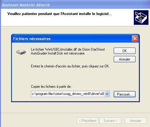

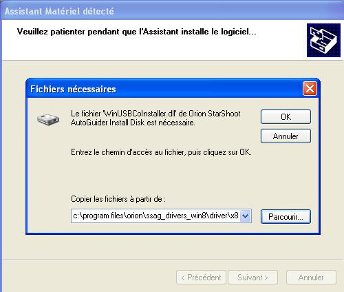

Suite des aventures :
J'ai tenté la méthode Olivdeso, je n'ai trouvé qu'un seul fichier ssag.inf dans c\program files\orion\ssag_drivers_win8\driver
J'ai copié le fichier puis sauvé une copie en .old et dans le .inf, j'ai changé les valeurs comme indiqué plus haut.
Dans le gestionnaire de périphériques, j'ai lancé une mise à jour du pilote et windows a installé les drivers pour la ssag. Le point jaune a disparu du gestionnaire et la starshoot est bien présente dans "concentrateur de bus usb".
Je lance phd et tente une connection de la cam...... "no cam" m'annonce le logiciel :confused: je débranche\rebranche, redémarre windows....... idem :confused: :confused:
Un petit détail, quand je connecte la cam au pc, j'entends bien le petit "dong dong" mais je n'ai pas d'info-bulle m'avertssant que le "....machin est installé et prêt à l'emploi"....

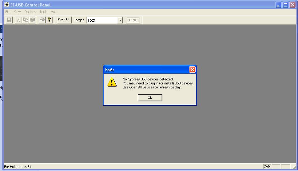

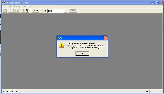

Bon apparemment la méthode n'est pas suffisante et je vais devoir m'atteler à EzMr ! Des astuces, des conseils ? Tout sera bienvenu :)

oui c'est la bonne méthode. Ta camera est reconnue, le PID et VID sont ceux par défaut, il faut donc les reprogrammer.
Par contre tu as intérêt à installer ça sur un PC en windows XP 32 bits. (il n'y a quasiment pas de 64bits, mais on be sais jamais...) et faire la procédure au complet. Il ne faut installer que ce qui est précisément décrit dans la procédure et rien d'autre.

Qu'à cela ne tienne, je passe à l'étape 5 puis 6 et 7 et là... deuxième problème :
j'essaye quand même d'aller dénicher cette dll dans /system32... bon ça passe et l'install se termine...
Mais après l'étape 8 et 9...
Bref, je ne suis pas plus avancé, la cam n'est pas reconnue dans phd, bien sûr...
