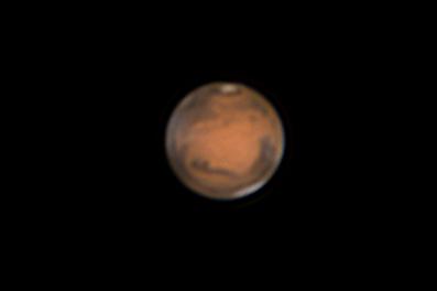

Date d'il y a à peine plus d'une heure, 22h20 TU exactement :be:
Seeing pas trop moche ce soir chez moi, alors que d'autres s'en plaignent sur Paris pas si loin, allez savoir !
Pas eu le courage de faire des captures pour anim, j'aurais peut-être du :
c'est dommage de ne pas préciser un peu plus de technique
la technique de projection utilisée ( barlow , projection oculaire ...) et la focale résultante estimée
le capteur
la durée de prise , la cadence d'image
le ou les logiciels de traitement ....

En bon fainéant j'ai zappé les détails car c'étaient les mêmes que pour la rafale de planétaire que j'ai postée récemment :D
Le 150 (bientôt 250) est sur EQ3.2 (bientôt AZ-EQ6)
QHY5LII-c sur Barlow 5X
ROI 640x480, 90 FPS au bout d'un cable USB de 15 m et derrière un hub, pas mal !
Durée 150 secondes
Gain 50%, expo 6 ms (Firecapture)
AS!2 : environ 4000/14000 images empilées
Vancittert sous IRIS puis ondelettes R6 modérées
Cosmétique PS CS6
Elle est vraiment superbe ton image mais comment fais-tu pour avoir une Mars aussi grosse avec seulement 750 de focale même avec un barlow x5 ? Tu mets 10cm de rallonge ou 20cm !
En tout cas, bravo pour cet excellent résultat.

Salut !
Ca fait plusieurs jours que je me tâte à sortir ma lunette de 152mm pour imager Mars, mais en voyant ta capture, je me dis que c'est largement jouable !!!!
Bravo, c'est tip top !!!!
Francki : la barlow utilisée ici est une x5, donc presque 4 m de focale (3750mm pour être précis) ;)
Bravo !
en effet on a fait presque la même !
@francki : Barlow x5 + Drizzle 150% ça donne ça chez moi aussi !
PS : jamais essayer le vancoittert sur les planètes.. je vais voir... ;-)
euuuuuh j'ai encore oublié un petit détail :blush::
- le scale 3 1.5 1.5 sous IRIS avant le vancittert. Ca fait un 150 %
Kiwi : ne te tâtes plus, sors-là ! :refl::):jesors:
Merci pour les infos techniques , c'est aussi ça qui est intéressant ...
=> lors du week end technique "imagerie planétaire" animé par Jean Pierre Prost , au CIV
http://www.webastro.net/forum/showthread.php?t=101872
on avait abordé la durée maximale d'enregistrement avant que la rotation de la planète ne devienne problématique par rapport au pouvoir de résolution de l'instrument ( donc du diamètre )
pour mars avec un 150 et un échantillonnage, de 2 on peut aller jusqu'à 6-7 minutes si j'en crois le tableau récapitulatif du stage => tu peux sans doute augmenter la durée de tes prises afin ensuite d'avoir un tri plus sévère pour ne garder que des images de bonne qualité .... à essayer ! (seule jupiter est réellement limitante sur ce point ... 1minute 30 pour un 150.... )
