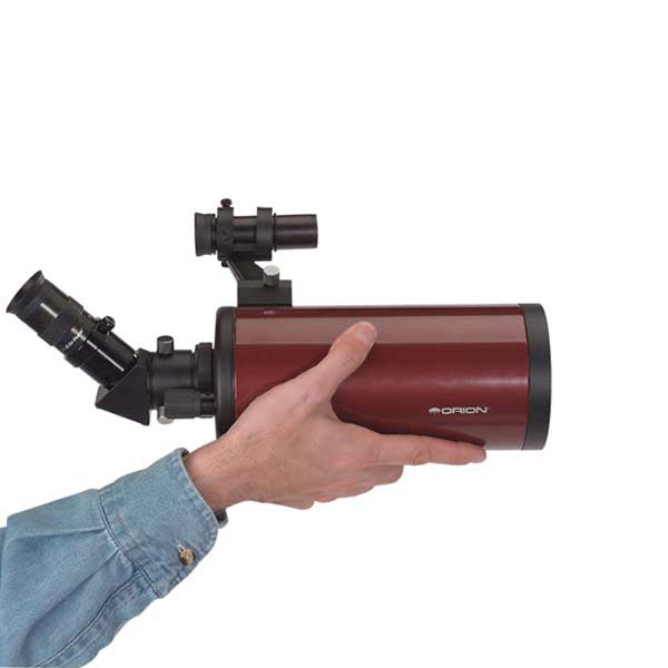

Perso je ne vois qu'un petit makstutov/Cassegrain genre 90/102mm : ça tient dans un sac à dos + un trépied photo le tout d'occase tu devrais trouver...

+1 pour un tube type Orion Apex 90mm. On en trouve autour de 70 à 90 euro d'occas
(suivant les accessoires surtout). Avec la différence sur ton budget tu completes avec l'un
ou l'autre accessoires qui pourrait manquer et tu te prend un pied photo (pas le premier
prix du supermarché, un truc un peu plus costaud pour 60 à 80 euro). Pas besoin d'oculaire
trop forts toutefois, sur un pied photo c'est pas forcément confortable de grossir fort...
Un oculaire de 25 à 32mm et un 12 à 15mm seront suffisants pour débuter.
Doit y avoir des mak 90 dans les PA, ça passe assez souvent ce type d'instrument.
Faudrai regarder.
Pour un peu plus cher, souvent dans les 100 à 150 euro suivant accessoires, on peut
trouver des mak 102mm. Pas évident par contre car le pied photo sera encore plus sollicité
et on risque de dépasser le budget.
J'avais revendu autrefois un vixen VMC 110 pour moins de 100 euro, ça aurait aussi été une
bonne solution (très léger, pas de lame, RC/flip inclu, ...) mais ce type de tube est plutot rare...
En tout cas j'éviterai le mak 70 (vraiment petit), la lunette courte (pas utilisable en milieu
pollué) et la lunette longue 70 à 90 (pas vraiment transportable dans un sac à dos, je pense
que ça doit rester un critère majeur dans ton cas).

Avec les lunettes et newtons oui mais pas avec les maks et autres cassegrains.
Le mini Dobson n'est pas à moi et je ne pourrais pas l'emmener à Lille. Je peux l'utiliser encore 3 semaines.
C'est un petit cadeau pour mon frère qui à 11 ans en fait ! :)
Oui les maks/cassegrains font parcourir la lumière plusieurs fois dans le tube pour augmenter la distance focale si j'ai bien compris ?

  LeTrappeur a dit :
C'est l'idée ;) (y'a aussi le miroir secondaire qui change la forme du faisceau de lumière, alors que sur un newton le secondaire est plan)

Niveau sac, un gros sac de sport type sac de rugby ou de foot ça passe pour moi. Faut juste pas que ça pèse 20 kilos ! :) Mais pour l'instant vos propositions sont assez légères selon les constructeurs.
Oui la 90/900 est une bonne affaire mais niveau dimensions j'ai un peu peur.. :confused: Et les frais de port ne sont pas compris. Un collisimo recommandé ça peut vite monter je crois...
