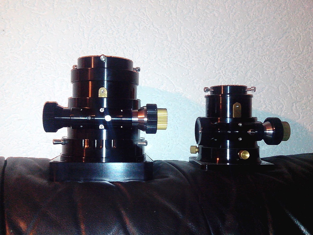

Voici une photo de son montage (sur un tube Kepler 200/800 carbone) :
Pour les feather touch, il y a des PO pour les newtons, j'en ai. 2.5", 3", 3.5"
Sur la photo, à droite, c'est un FT 3", à gauche le 3.5". J'ai pris le 3.5 parce que j'ai le correcteur ASA 3" qui rentre pas dans le FT 3". Et puis le FT3.5 mesurant 130mm tout rentré, le correcteur faisant 135mm de long, le correcteur dépasse pas dans le tube. ça c'est une volonté perso.
Donc chez FT tu peux trouver ton bonheur et si ça se trouve le correcteur 2.5" TS se visse aussi directement dedans. Je peux essayer de me renseigner si tu veux. L'avantage du moonlite par rapport au FT3" c'est la hauteur : 7cm au lieu de 11cm de mémoire. Mais le FT charge un peu plus et de par sa longueur il évite que le correcteur dépasse dans le tube. Niveau prix, il y a peu de différence.

Pour pallier au problème du correcteur qui occupe une partie interne du tube, j'ai vu chez Moonlight qu'il ont des cales (épaisseur jusqu'à 1 ") à insérer sous le PO. Le tirage et le porte à faux sont de fait augmentés. Faut peut-être trouver un compromis. Il est vrai que les Moonlight sont beaucoup plus court que les Starlight, avec une plage de réglage qui est en relation.
Chez Starlight, je n'ai pas vu d'entretoise, mais la longueur de leurs PO est telle, que, comme tu le précises, le correcteur dépasse à peine. Je n'ai pas trouvé les dimensions des PO (surtout la longueur), ni chez Moonlight, ni chez Starlight.

Pour les dimensions des PO, faut pas hésiter à écrire chez FT et moonlite. Je sais que Wayne de chez FT répond rapidement, de manière concise. Chez moonlite je me rappelle plus mais je crois que c'est pareil, plutôt rapide dans la réponse et complet.

Je vais contacter starlight et moonlight pour avoir les dimensions de leurs PO en 2,5 et 3". Après, je verrai ce que ça donne vis-à-vis du correcteur.
