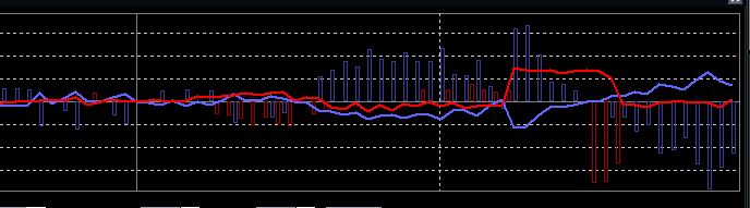

Je note un phénomène que je ne pige pas dans PHD Guiding.

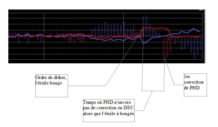

Suite à un ordre de dither en DEC phd met énormément de temps à lancer la correction alors qu'en temps normal la correction est conforme.
On voit bien sur le graphique (courbe rouge - echelle 4 sec/arc) le dither et on constate que la correction intervient presque 50 secondes plus tard...Why ? :(
Cela m'oblige a laisser 1 minute de pose entre chaque photo :confused:

Si cela se trouve c'est moi qui ne pige pas le graphe de phd en fait.
Voici ce que je comprends :
Pour moi les lignes courbes indiquent la dérive de l'étoile dans le temps et les barres les corrections apportées.
Si c'est ça, quel est le rapport avec les pignons :?:
