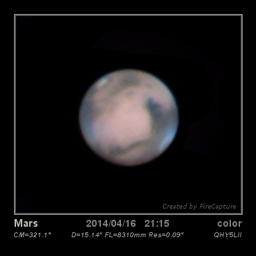

tout d'abord avec la camera qhy5l-II couleur:
15000 im sur 5min, j'ai gardé environ 10 a 15% des images

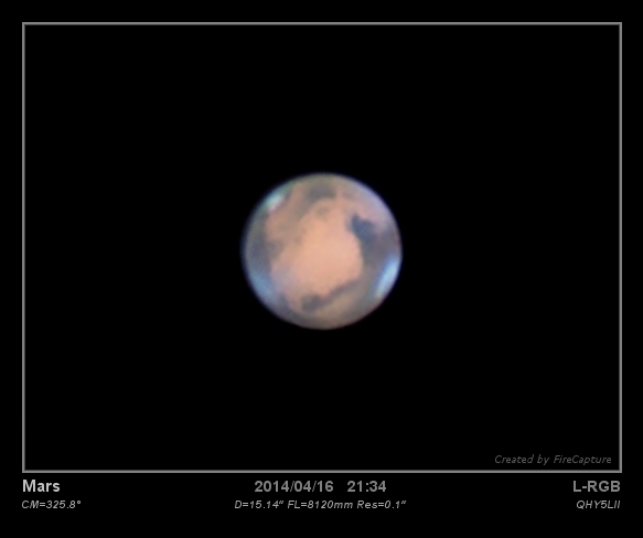

apres j'ai utilisé ma camera NB la qhy5l-II monochrome:
roue a filtre , RRVVBBB environ 20 a 30% des images gardées:
je trouve que les nuages sont plus visible avec la camera NB

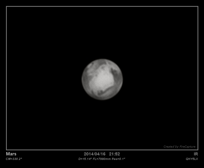

j'ai fais une autre capture avec le filtre irpro 742mm pour faire ressortir les détails sur le globe de Mars:
pour le coup j'ai combiné PIPP pour récupérer 4000 im centrées et triées sur les 23000 et Autostakkert! pour le stacking.
Donc tu compares des images prises dans des conditions de turbulence différentes si je comprends bien ?
Sinon, très belles images quand même ! ;)
Albéric
les conditions étaient en moyenne identiques, en combinant autant d'images je pense que je lisse la qualité des brutes et du coup avoir des photos équivalente , je ne sais si je suis assez claire.
c'est sur qu'il faudrait avoir des conditions exactement équivalente pour comparer mais la réalité de l'espace temps est du coup rédhibitoire pour ce genre d’exercice. mais je pense que des conditions moyennes permettent de comparer certaine difference entre camera couleur et rvb, du moins sur les camera du grand public a budget serré...
stephane
y a pas d'erreur, sur mes photos la définition est moins bonne sur la camera couleur ce qui est une conséquence de la turbulence mais au niveau couleur la RVB fait mieux ressortir les nuages.
je pense que sur Mars, du a sa rotation lente et son contraste élevé, on peut s'en tirer plus facilement lors de condition moyenne avec une camera NB que la camera couleur.
évidement lors de capture pendant un seeing bon a très bon, l’écart est quasi invisible, sauf peut être pour faire ressortir l’atmosphère martienne, entre les deux camera et je rajouterais que pour une animation avec Jupiter y a pas photo je préfère ma camera couleur...
