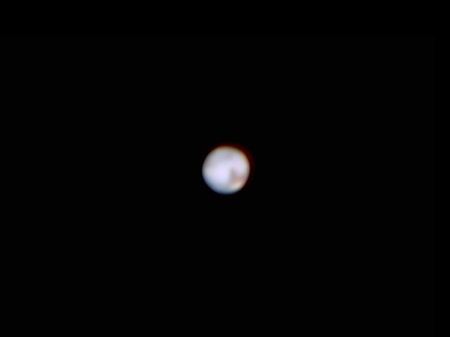

J' ai fait vendredi soir deux heures de captures ( C8 celestar / vesta pro / Barlow x2 ultima ) .
Toutes les vidéos ( Jupiter / Mars ) que j' ai prises avec Virtual dub ( que j' utilise pourtant la plupart du temps ) sont disons , " laiteuses " ( image sans traitement sortie de autostakkert ) !
Dans les mêmes conditions , j' ai aussi utilisé ( un peu ) Iris ( image sans traitement sortie de autostakkert ) avec de meilleurs résultats.
Qu' ai-je merdé sur les réglages de Virtual dub ?
Salut Great,
pareil que Luc, utilise plutôt Firecapture, beaucoup plus adapté que Virtualdub pour la capture ! Même ICCapture est mieux.
D'autre part, as tu vérifié les paramètres par défaut de capture de Virtualdub ? Pas sûr que tu ais des AVIS RAW à la sortie selon les réglages. Je dis ça parce que ton image est atrocement lissée, la source de ce problème étant une compression très élevée du film justement...

Je me suis aperçu après de ce problème de compression . Mais j' utilise Virtual Dub depuis le début et je n' avais jamais eu ce genre de résultats !
Bon ben je vais changer de programme de capture . :)

buée sur la lame ?
C'est une possibilité en effet.
Sinon tu as bien pensé à régler le gamma au minimum à l'acquisition ?
Ou alors tu as poussé trop fort la luminosité à l'acquisition ?
Si c'est vraiment un mauvais réglage des paramètres de capture, le soft d'acquisition importe peu. Et Virutualdub est très correct pour faire des captures basiques. ;)
