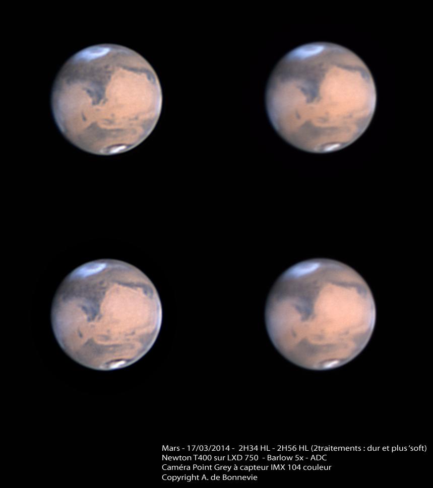

Devoirs en retard : Mars du 17/03 et 14/04 - T400 + PG Blackfly à IMX104 couleur
J'espère ne pas me faire recaller à l'exam' cause de ce retard ? :be:
Finalement j'ai sous-estimé les images du 17/03 qui, après tri très sélectif (environ 2000
gardées sur 30000), ont donné un résultat nettement au-dessus de mes espérances avec cette
belle chappe nuageuse (ou du givre ou les deux ?) au-dessus du bassin de Hellas. ;)

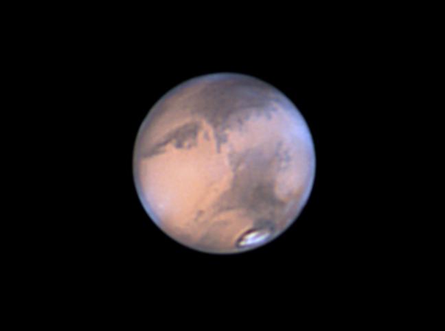

Pour le 14/04, là j'ai complètement raté le coche, j'aurais dû commencer à imager plus tôt et
je n'ai au final qu'une seule capture qui soit vaguement expoitable, la première que j'ai faite
cette nuit. Avec un peu plus de 900 images retenues seulement sur 20000 images, les conditions
étaient vraiment moins que moyennes...
Donc Will, bravo tu as gagné ! :cry:
Planche du 17/03/2014 avec 2 traitements différents : un 'soft' et un plus poussé.
100% de la taille d'acquisition
L'image rescapée du 14/04/2014 (réduite à 90% de la taille d'acquisition):

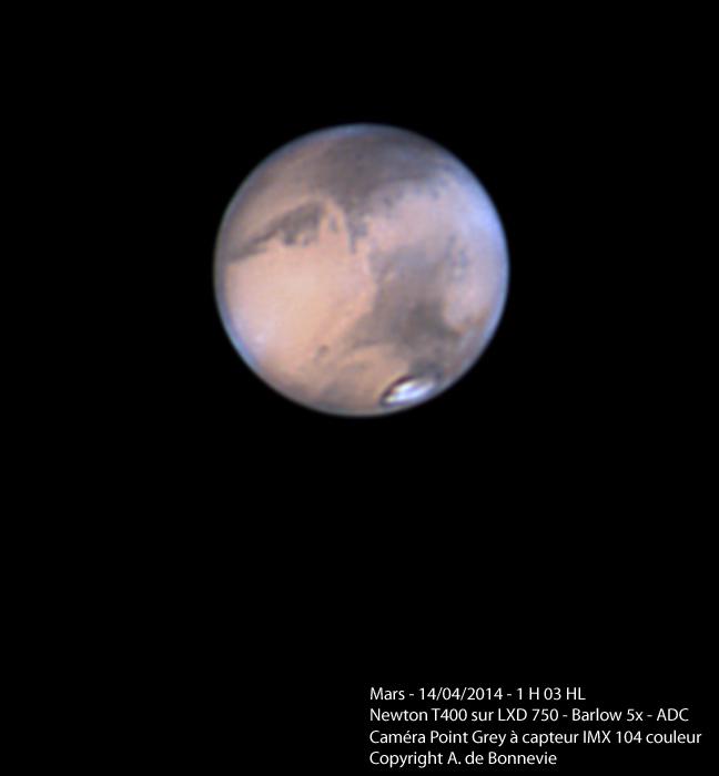

Et enfin, la version finale avec 2 captures successives de 15000 images (environ 2000 conservées seulement),
double registration sous AS2 (pour chaque capture puis registration fine, regions 25x25 pixel pour
aligner les 2 images sans passer par Winjupos) :
Télescope Newton 400/1800 sur monture LXD 750, barlow 5x ADC + caméra IMG132E Point Grey Blackfly
BFLY-PGE-14S2C-CS à capteur couleur IMX104.
Composition de 3 captures de 10000 images pour la planche du 17/03 et une capture de 20000 images
pour la Mars du 14/04, tri à l'oeil.
Capture avec Firecapture en Ser. Expo : 15 ms; gain environ 80%. Pas de dérotation.
Registration simple sous Registax 5.0 puis registration finale multipoint sous AS2. Iris puis
Photoshop pour finaliser le traitement et les retouches cosmétiques.
Albéric

ben ça calme bien !!!!
sacrées belles images ! félicitations
on a une impression d'atmosphère transparente fantastique . C'est le très léger dégradé de blanc qui donne ce coté sphérique superbe
c'est ce genre de dégradé subtil qui échappe aux instruments plus petits , ou aux caméras moins rapides

Ces images sont magnifiques, particulièrement le traitement hard qui est sublime et avec une belle définition.
Bravo

Je préfère aussi les version au traitement plus musclé qui montrent une quantité de détail... :love:

Tu as essayé de pousser le traitement plus fort (on sent qu'elle en a sous le coude) ? :)

C'est vrai que ce sont les nuages qui donnent la sensation d'atmosphère. Là j'ai bien lissé la couche bleue pour éviter le bruit et garder l'aspect diffus des nuages. ;)

tes images avec traitement hard sont exceptionnelles, beaucoup de petits détails
sont visibles dans les parties sont !
de détail... :love:
J'ai prévu les deux traitements pour plaire à tout le monde. :p
coude) ? :)
Pour celle du 14/04, je suppose ? :?:
Là le traitement est déjà bien poussé, la turbu haute fréquence avait bien réduit le contraste des brutes. Et en plus je n'ai que peu des brutes donc si je traite plus le bruit va monter très vite. ;)
aligner les 2 images sans passer par la case Winjupos).
Heureusement que je n'avais pas encore jetté la seconde capture à la corbeille, un peu moins d'images à garder mais ça donne un peu plus de
peps à l'image finale ! :be:
Ohlala, Albéric m'a tuer! :god:
Cette dernière est formidable mais ma préférée reste la toute première, avec sa géométrie plus esthétique. Les nuages sur Hellas et la calotte bleutée sont à tomber. :wub:
