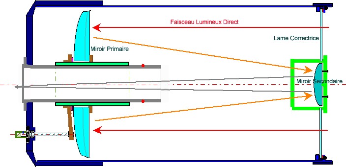

Comme tu le vois sur le schéma ci-dessus, le système de base de mise au point des SC est constitué d'une molette qui tire/pousse le miroir principal; lequel coulisse sur un tube graissé, aligné dans l'axe du PO. Ce système permet d'avoir un porte-oculaire fixe et participe à la compacité du SC mais il offre deux inconvénients :
- il ne pousse pas dans l'axe et comme il faut du jeu pour que le miroir primaire du coup ce dernier peut se trouver légèrement incliné par rapport à l'axe optique (ce qu'on appelle le shifting)
- et surtout, s'il est suffisant en visuel, il n'est pas assez précis pour permettre cette map "aux petits iognons" requise en imagerie.
Le crayford résoud partiellement le premier point (même s'il reste du shifting inhérent à la conception des SC) en permettant de finir la map sans bouger le miroir primaire (la molette ne sert que pour dégrossir) et offre une démultiplication du déplacement du PO très appréciable pour fignoler. Il faut savoir que la map finale pour imager se joue parfois au 1/10 de tour de la molette de démultiplication !

Salut Bison!
Merci pour le schéma. Le site http://www.bbayle.com est l'un des tout premiers sites que j'avais étudié car il possède un C8 et c'est là que j'ai découvert ce qu'est la collimation et comment la réaliser ;)
