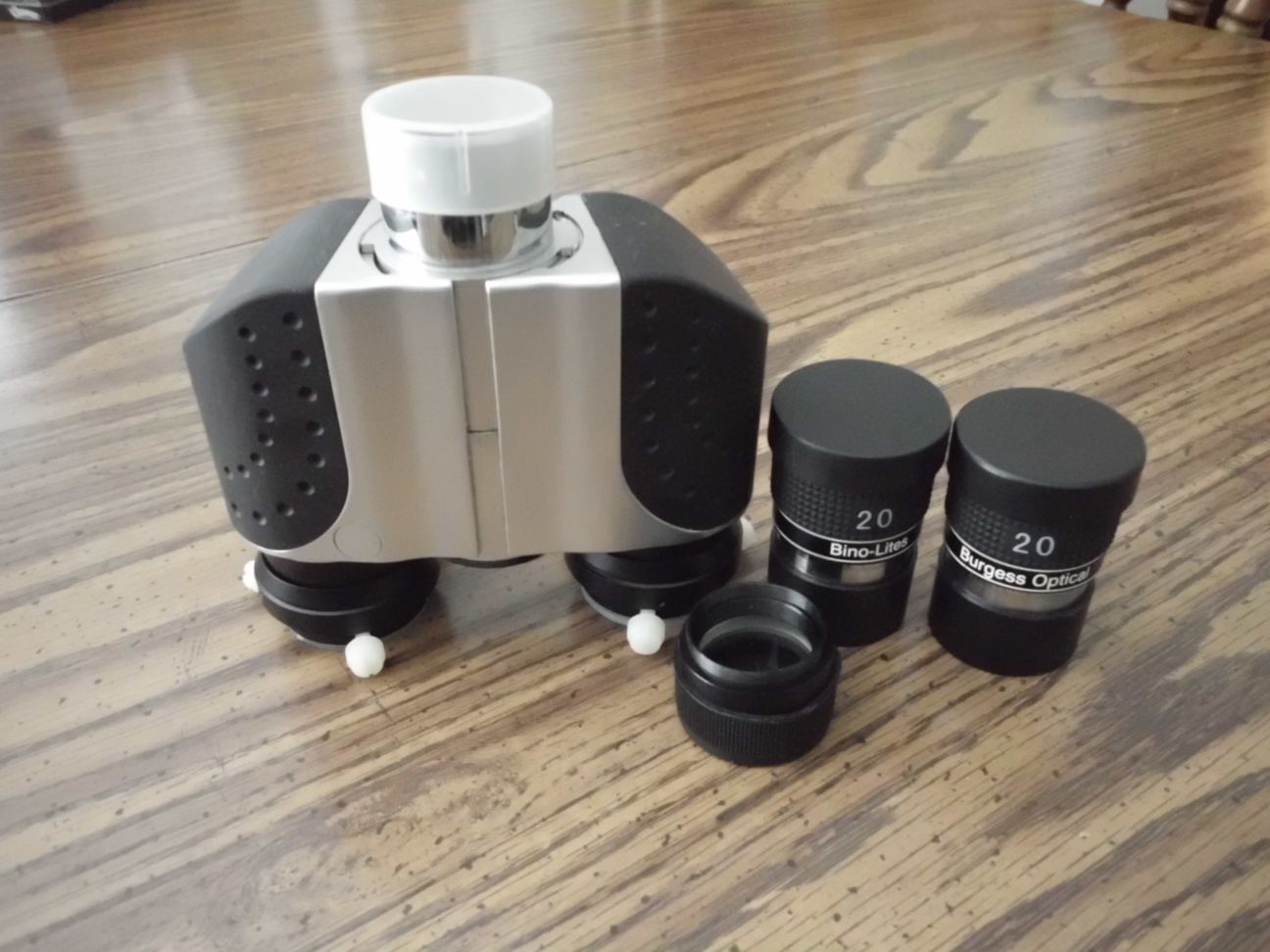

Burgess avait fait une époque des oculaires dédié pour les têtes bino
Si tu trouve en occasion des "bino-Lites 20mm"
tu ne le regretteras pas ils sont très lumineux et surtout très léger et le poids est à prendre en compte car deux pano plus une bino c'est excellent mais c'est aussi très lourd et ton porte oculaire doit supporter ce poids sans faiblir
Fab
