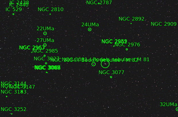

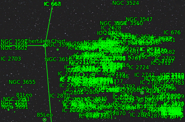

Voici donc mes deux premières images. Cliquez dessus pour les voir en haute définition.
La première montre la région de M81 et M82, dans la Grand Ourse :
La seconde est la région du Triplet du Lion :
Dans les deux cas, j'ai additionné une quinzaine d'images de 100 secondes chacune à 800 ISO. Et puis autant de darks, et de flats. Par contre une centaine d'offsets. Compositage sous Iris puis traitement sous CS3.
Astrobin compresse un peu les images en pleine définition ce qui fait perdre des détails mais c'est déjà pas mal pour le prix de l'hébergement :)
