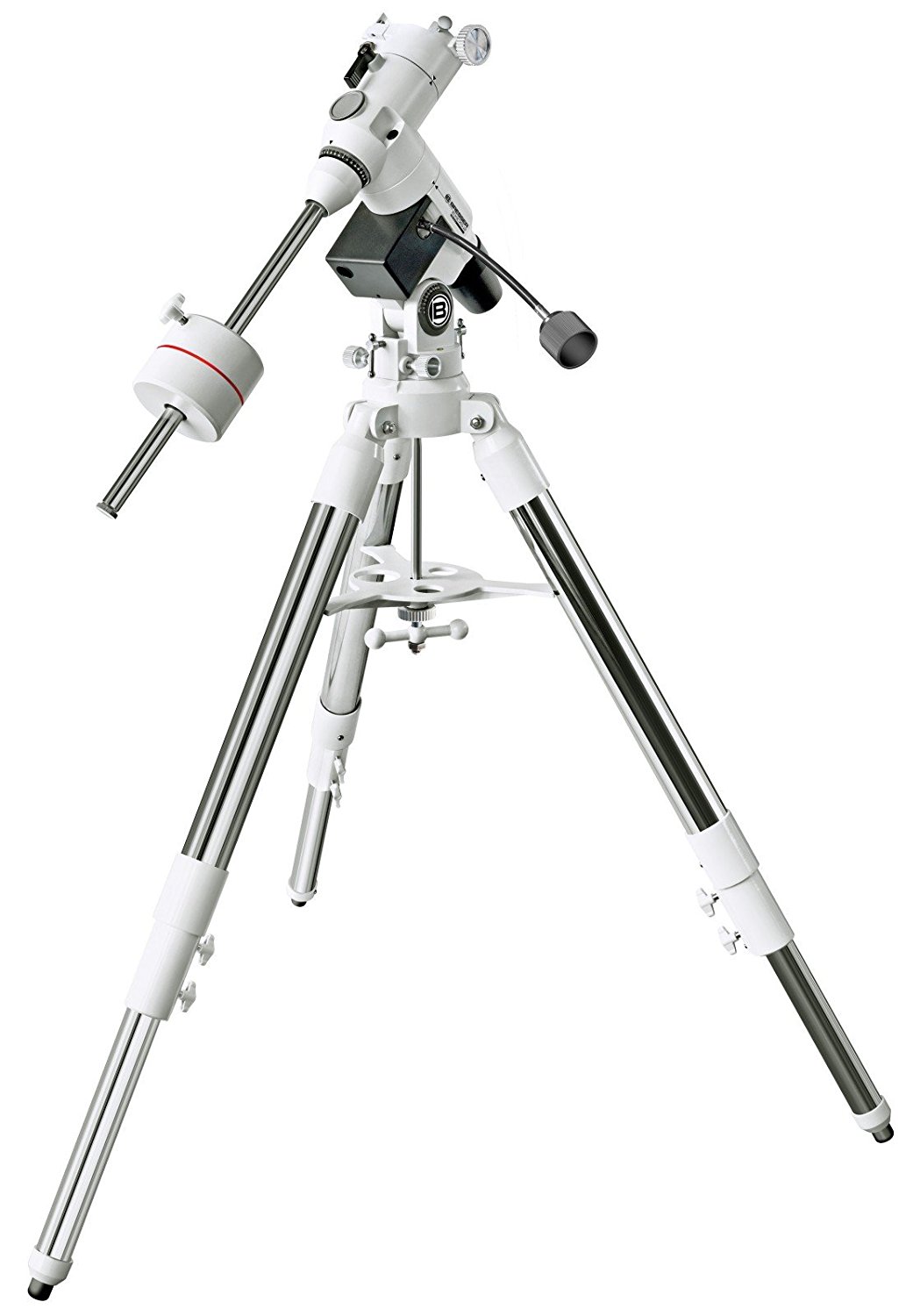

Je crois que la Bresser Exos 2 pourrait me convenir : annoncée pour 12 kg maxi (par précaution je divise toujours par 2 pour voir large, donc ça irait encore bien), compacte et pas trop lourde ni trop chère.
Le seul point délicat est la hauteur maxi du trépied à 108 cm. Faut que je compare avec mon AZ4 mais ça me paraît un poil bas...

Salut Vitalis,
Encore du Bresser :D
Je ne sais pas par contre si la platine de l'Eq du Skywatcher sera compatible sur l'exos du Bresser, moi j'ai fais le contraire... j'ai été obligé d'acheter des colliers pour ma Bresser pour la mettre sur l'Eq de Skywatcher :be:

Il me semble bien que c’est spécifié platine «*standard Vixen*», donc queue d’aronde «*normale*»... ma 100ED étant dorée, ça va pas forcément être très joli :D
La Bresser Exos2 est l'équivalente d'un SW NEQ3 que tu trouveras facilement en occasion, avec ou sans goto. Les valeurs de charges limites que tu indiques proviennent sans doute d'Astroshop, d'autres me paraissent plus raisonnables : http://www.astronome.fr/produit-montures-equatoriales-mot-monture-equatoriale-bresser-messier-exos-2-1478.html
Note que si tu observes essentiellement depuis chez toi, et que tu ne fais que du visuel, la mise en station sera très rapide : latitude réglée une fois pour toute et pointage au nord (à la boussole, ou avec une marque au sol si tu observes toujours du même endroit)
Modifié par Bison
Désolé mais l'exos2 est plus une NEQ5, c'est l'exos1 qui donne l'équivalence
à une EQ3.2.
Possèdent une exos2, une GP2 et une soit disant NEQ5, l'exos2 gère bien
une 152/760 en visuel manuel donc un bon 10 Kilos.
J'arrive même à l'utiliser avec la 152/1200, la vu la longueur du tube faut
faire un bon équilibrage.
Dernièrement je l'utilisais aussi avec le perl 200/1000 et là elle le gère
super bien.
yeap you're right, j'ai mélangé les exos :confused:,
Tu as raison c'est même un quasi clône si on regarde les images de l'une et de l'autre:be: mais j'ai quand même des doutes sur la ca de 13kg (là on est plutôt dans la HEQ5). La 100 ED sera à l'aise dessus en effet

C’est effectivement l’équivalent à la EQ5, et niveau poids on lit de 13 kg chez le constructeur à 10-11 kg chez des vendeurs un peu plus prudents.
Dans un cas comme dans l’autre, je pense que mes 6 kg environ ne seront pas un problème.
Bresser vend ses achro 127/1200 sur cette monture, donc ma 100/900 devrait aller.
Merci Loye pour ton retour d’expérience. Si je me décide, je vous demanderai certainement des conseils sur l’équilibrage.
D’ailleurs je réitère ma question : le contrepoids de 4.5 fourni suffit-il ou bien dois-je avoir en contrepoids le même poids que le tube équipé ?
Merci !
.. le contrepoids de 4.5 fourni suffit-il ...
A mon avis, cela devrait suffire ... faut surtout voir à quelle hauteur sur la tige de contre-poids il faut le serrer.
