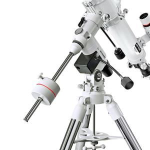

Ton soucis de flexible orienté de l'autre coté de ta position, c'est sur l'axe déclinaison ? Tu peux pas juste tourner de 180° la queue d'aronde femelle pour que le flexible te fasse face ?

Effectivement j’avais pas pensé à tourner à 180° mais du coup c’est l’autre flexible qui sera mal positionné, non ? :/
Si c'est le flexible de l'axe de déclinaison qui est du mauvais coté (orienté vers l'entrée de la lunette), tourner la queue d'arronde à 180° sur l'axe déclinaison ne fera pas de changement sur la position du flexible de l'axe AD. Bon j'ai pas d'Exos sous le coude mais ce type de montures sont toutes faites pareil, doit y avoir un truc facile à trouver...
Tiens j'ai trouvé ça :
Le flex Déc (en haut sur la photo) est bien tourné vers l'utilisateur et pas vers l'avant. Il sera toujours au meme endroit par rapport au PO puisque le flexible et la lunette sont rattachés sur le meme ensemble mobile tout au bout de tête de monture. Le flex AD lui part sur la gauche de la lunette, si on la regarde de l'arrière. Il faudrait donc que l'utilisateur s'assoie plutot du coté gauche, s'il se met de l'autre coté il faudra tendre loin le bras. Y'a surement moyen de mettre le flex du coté droit si on a une préférence pour ce coté là, faut juste se décider avant de sortir car c'est pénible à démonter de nuit. Perso c'est pour cette raison que je préfère une molette très courte, où que tu sois assis elle est tout contre la monture (si t'es assis de l'autre coté, suffit de glisser la main derrière la monture). Ou alors d'en met carrément une de chaque coté comme ça c'est règlé. Pour la hauteur d'observation et les positions achrobatiques, n'oublie pas que le renvoi coudé peut s'orienter vers les cotés ce qui permet d'observer des cibles de diverses élévations dans le ciel sans changer sa hauteur d'assise. Faut juste pas mettre des oculaires d'un kg que le renvoi ne pourra pas tenir à l'horizontale.
