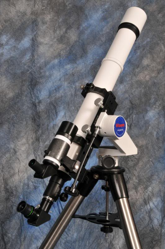

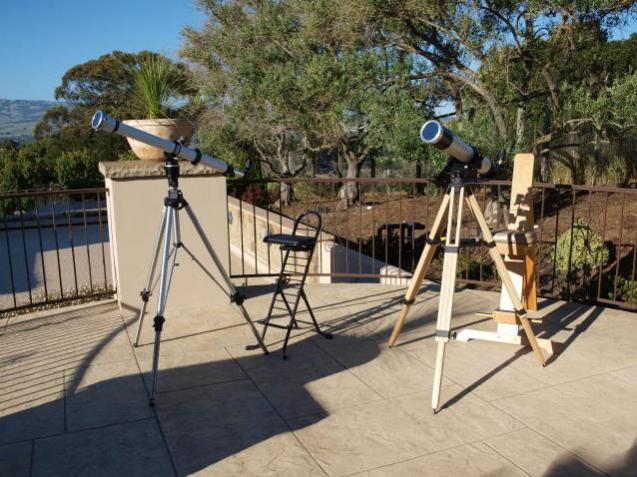

Quelques photos ou captures d'écran tirées de ce fil de discussion sur CN :
http://www.cloudynights.com/ubbthreads/showflat.php/Cat/0/Number/5123639/page/0/view/collapsed/sb/5/o/all/fpart/all/vc/1
Ils semblent quand même s'en sortir avec une lunette longue sur monture altaz (et même sur un trépied photo, vraisemblablement un manfrotto 058 ou 475).
Mais je ne conteste pas le fait qu'une petite monture GP apportera de la stabilité et de la facilité de suivi. Mais je ne suis pas convaincu que c'est vraiment ce que recherche Mme Quercus.
Première photo : Porta modifiée. Le pied n'est pas celui d'origine, il est bien plus costaud. Le montage de la lulu inclu des anneaux et une platine qui semblent massifs, placés en position centrale ils améliorent l'inertie de l'ensemble. Les flexibles ne sont pas d'origine non plus, ce qui laisse penser à une optimisation poussée de la monture par l'utilisateur. La lulu pourrait être une 80mm, je pense pas plus.
Seconde photo : Je connais pas trop les modèles Manfrotto mais les modèles que tu donnes ne sont que des pieds (sans la rotule donc) autour de 300 à 400 euro il me semble. Je pense qu'on peut doubler avec une bonne rotule. Et là on ne pourra toujours pas trop grossir, ce qui n'est cependant pas grave ici en config solaire où y'a pas besoin de pousser trop fort. Vu les proportion la lulu est surement une 60 ou 70 à F/D long.
Bref, je pense pas vraiment qu'on peut comparer au projet de notre ami. Pour le matos Manfrotto un peu moins cher (moins stable ?) que tu conseillais plus haut, j'ai pas compris : t'avais déjà pu utiliser une telle config avec une lulu longue type 80 ou 90 F/D10 ? Comment elle se comporte en suivi à partir de 50 ou 80x ?
