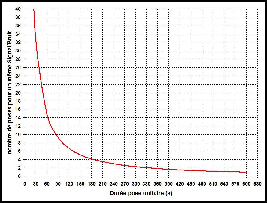

A la question souvent posée 10min est-ce égale à 10x1min :b: ? La réponse des experts est toujours non car le rapport signal sur bruit n’est pas le même. Cependant je me suis longtemps demandé jusqu’où peut-on descendre en temps de pose unitaire sans trop dégrader ce rapport. Récemment je suis tombé sur un excellent document qui détail ça très bien (http://www.hiddenloft.com/notes/ShortExpAppNote.pdf). A partir de là j’ai pu réaliser le graphique que je partage avec vous aujourd’hui. On trouve sur l’axe des abscisses le temps de pose unitaire et sur l’axe des ordonnées le nombre de pose à effectuer pour obtenir le même rapport signal sur bruit. Par exemple, 1 pose de 10min équivaut à 4x3min ou 14x1min.
J’espère que cela pourra être utile à d’autre.

Oui ca devient linéaire àpartir de 3 ou 4 mn de pose d'après le graphique. Donc effectivement, on a tout intéret a poser le plus longtemps possible tant que le fond du ciel ne remonte pas trop. Je crois depuis longtemps que c'est LE facteur limitant en astroshoot.
Si je reprends le document en lien, l’hypothèse de départ est la suivante : "noise contribution to be 5% of the total noise contributed by the background sky"
oui mais l'hypothèse de départ a justement été faite à partir de valeurs données de bruit de lecture et de niveau de fond de ciel, peut-être décrites dans un autre document.

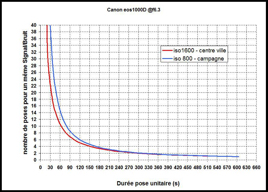

Merci Thierry, j’étais justement en train de faire le même genre de calcul mais avec beaucoup moins de rapidité :) Je vais essayer de revoir ma copie en l'adaptant au mieux à mes conditions d'utilisation (eos1000d + ciel moyen).
J'ai pris le temps de ressortir un graphique correspondant à mon matériel et aux données en ma possession.
Matériel :
EOS1000D
C8 + réducteur 6.3
J'ai récupéré les données importantes pour le canon :
Gain : 0.72 e-/ADU (1600 ISO), 1.41 e-/ADU (800 ISO), 2.83 e-/ADU (400 ISO), 5.86 e-/ADU (200ISO), 9.31 e-/ADU (100 ISO)
Bruit de lecture : 4.71 e- (1600 ISO), 5.56 e- (800 ISO), 7.41 e- (400 ISO), 12.26 e- (200 ISO), 17.12 e- (100 ISO)
Comme l'a souligné Thierry, dans les équations données par John Smith on constate que les résultats dépendent du bruit de fond du ciel (donc de la pollution lumineuse) et du bruit de lecture.
A partir de ce constat, j'ai fait le test avec mon matériel et des images à ma disposition. Dans un premier cas j'ai évalué le bruit de fond du ciel sous un ciel de campagne, à 800iso et f/6.3 . Dans le deuxième j'ai évalué le bruit de fond du ciel sous un ciel de centre ville (mon ancien balcon au cœur de Grenoble), à 1600iso et f/6.3
Dans le premier cas on a 1x10min = 14x1min
Dans le deuxième cas on a 1x10min = 10x1min
Et oui, les remarques de Thierry se vérifient ;)
Par la même occasion, ayant toutes les données, j’en ai profité pour calculer le temps d’explosion optimum (toujours selon John Smith ; hypothèse d’une contribution du bruit de lecture à 5%)
Pour le premier cas on trouve 160s et 20s pour le deuxième.
