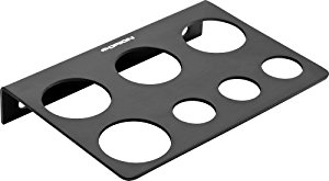

Pendant la mise en place on est dans le noir et on prend des habitudes de rangement.
Quand on a une equato on utilise la tablette porte accessoire et on s'organise pour éviter d'avoir à regarder de près en classant par grossissement.
Si on a un dobson on peut se bricoler un porte accessoires, certains en ont un d'office
Si on est en environnement favorable à la buée on préférera prendre un truc plein de poches et y ranger ses accessoires (gilet de chasse, pantalon trekking...)
Au début c'est sur qu'on cherche, on prend ses marques. Mais avec l'habitude on prend un accessoire sans même regarder.

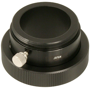

Il y'a bien une petite vis de blocage mais c'est sur le côté, tu ne visses pas l'oculaire dans le PO.
En fin et en début avec un oculaire on l'a desserrée.
Tu vas finir avec ton oculaire, tu continues tranquillement à suivre en desserrant la petite vis
Tu changes d'oculaire. En général on resserre la petite vis tout de suite mais c'est pas une obligation.
Tu fais ta MAP et tu recentres et ensuite tu serres la vis de sécurité.
Quand tu installes tu enlèves les capuchons des oculaires, tu les remettras en fin de séance.
C'est les filtres qu'on visse ou qu'on dévisse au bout de l'oculaire.
En fait il faut plus de temps pour mettre un filtre que pour changer d'oculaire.
