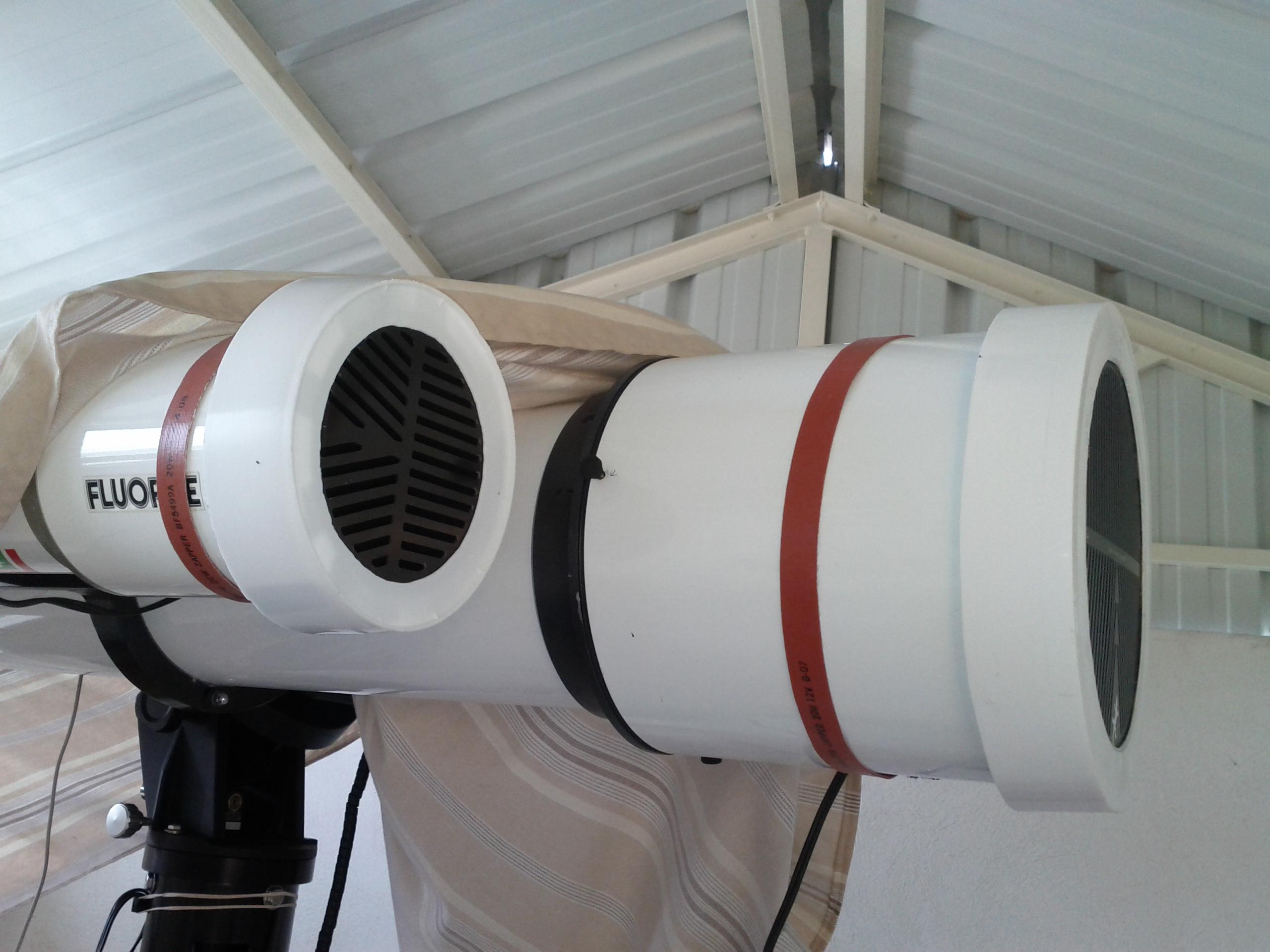

Bonjour, je pense ne pas être le seul a râler :s:s lorsque je refait la MAP en pleine nuit et que ce p...n de masque de bahtinov ne tient pas sur le pare buée de ma lunette.
Ce matin, j'ai craqué : j'ai résolu mon pb pour 0 euros, 100 % récup. :):p

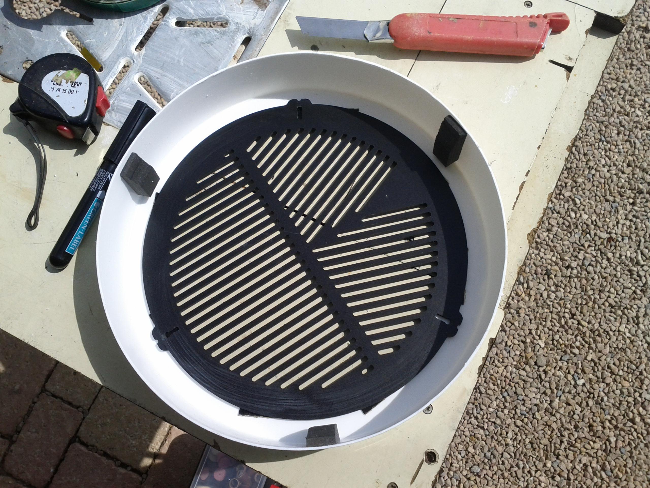

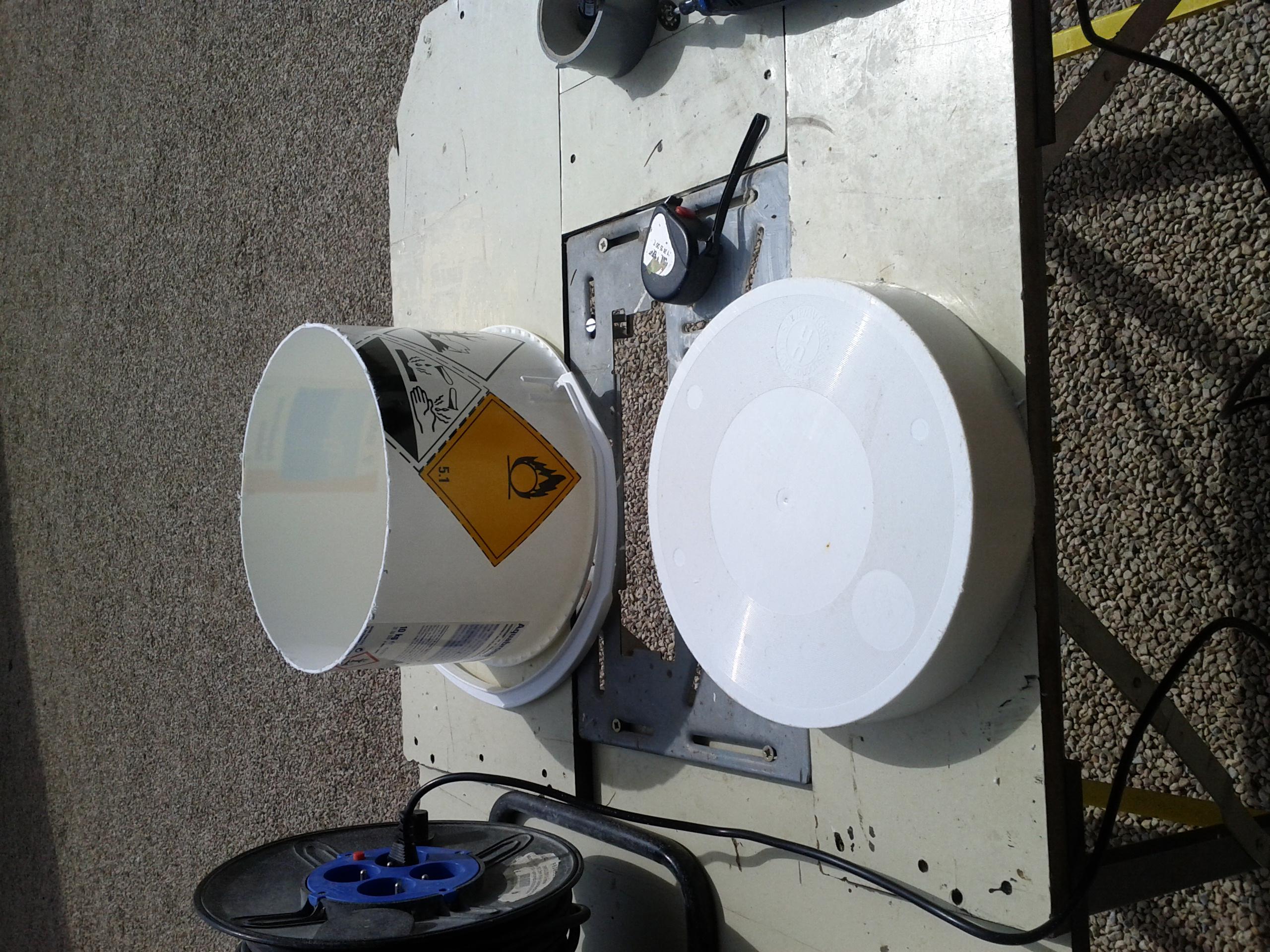

J'ai découpé le fond de sceaux de produit de piscine , ai fait un trou légèrement plus petit que mes masques à la dremel.
Les y ai collés.
Et ai mis de la mousse de calfeutrage pour coincer le tout sur l'avant de mon pare bué.
Deux lunettes, deux, sceaux ..... et le tour est joué.
Si le truc peut servir a d'autres ...... ;)
