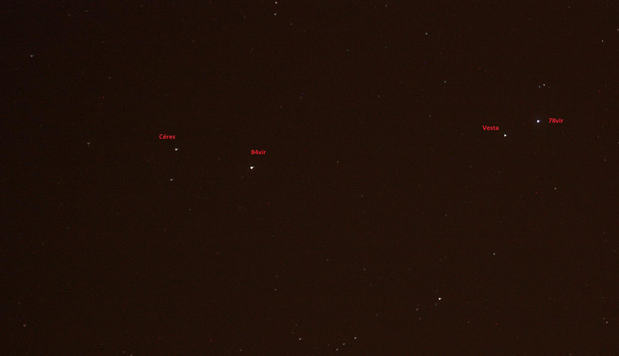

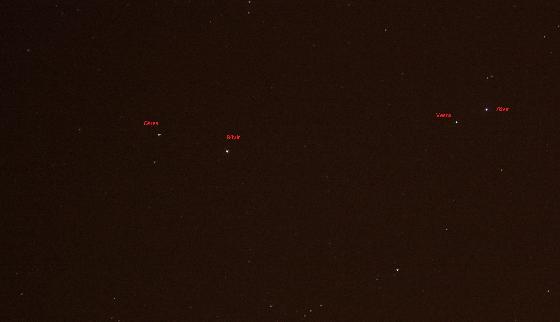

je pensais sortir 20 minutes pour photographier céres et vesta depuis mon cabanon : mise en station déjà faite, petite focale de 200mm, goto, 220V, ordi à la maison à 10m avec stellarium... bref une broutille à faire.
et voila le résultat après 2h de bataille : 3 calibrations du goto avec l'apn qui tournait sous le poids du zoom, arrachage de la prise d'alim de la monture en me prenant les pieds dans le fils (la première fois en 1an et demi... et la première fois de cette soirée maudite), soudure, recalibration du goto, re-tournage du zoom, donc changement de support pour l'apn, je laisse tomber le goto et pointe a vue, à la première image l'apn affiche un message d'erreur et refuse de prendre la moindre photo, 10 minutes de bataille avec l'APN pour en conclure a un problème de zoom (marche a certaines focales mais pas tout le temps), changement de téléobjectif, re-pointage et quelques prises de vue!!! OUF!!!
je remballe et arrache une deuxième fois l'alim en passant et en pétant une deuxième fois la prise.... :mad:
ouf c'est dans la boite.... et non c'est raté le suivi a été désactivé lors de l'arrachage de prise et j'ai des photos avec un beau filé :confused:
le lendemain fait en 20 minutes le temps de sortir et ranger le matos :b::)

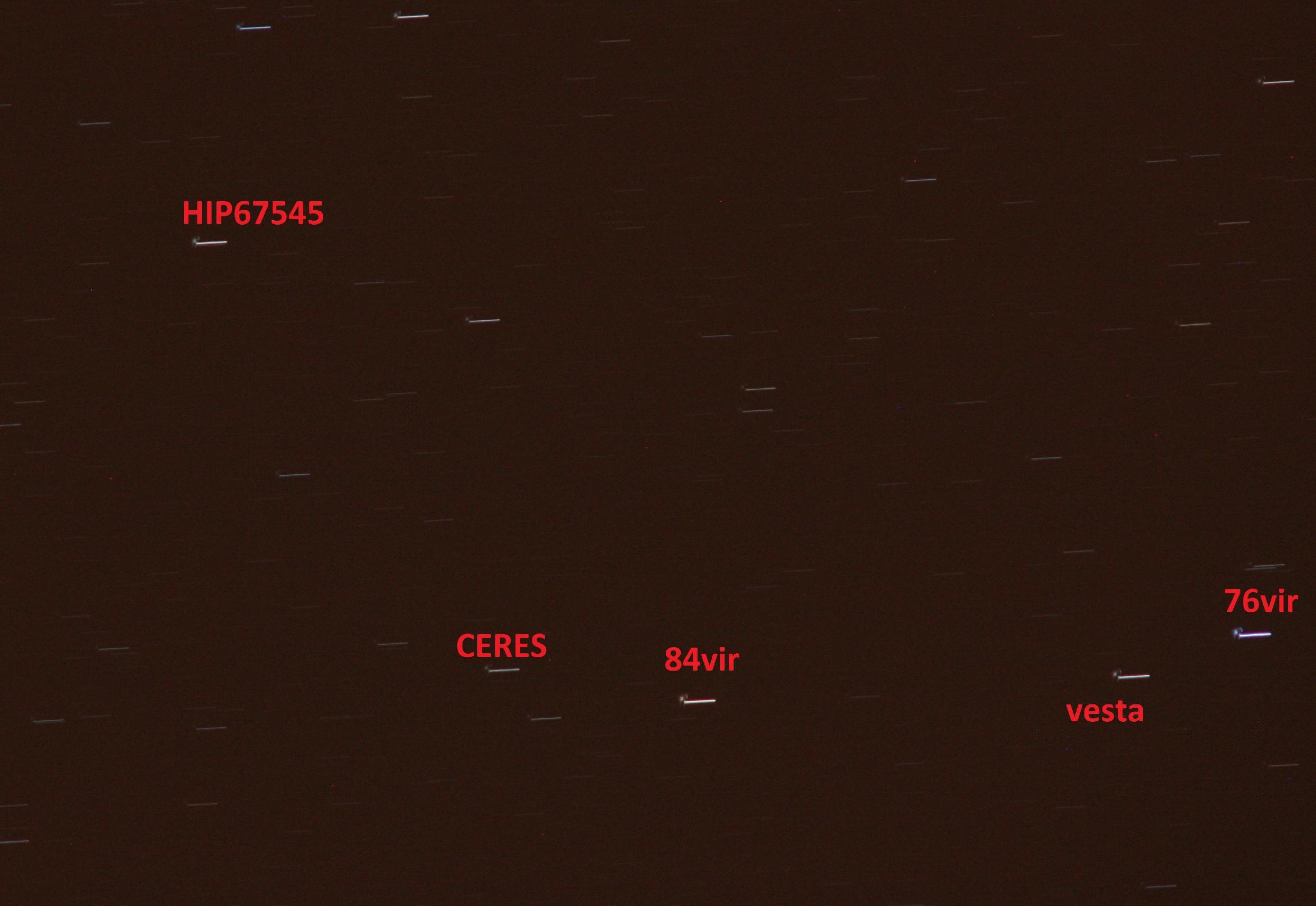

Possible simplement que la monture ne suive pas les étoiles ?
:be: Tu n'aurais pas oublié de donner une cible à ton engin ?
Parce que là vu le glissement avec un objo de 300 on dirait vraiment qu'il est simplement sur un trépied. Tu es sûr que la monture est lancée ?

La monture est en marche (j’entends les moteurs) de plus les images sont des crops ==> en vrai les étoiles bougent moins sur l'image totale.

Edit: j'ai fait mes petits calculs: j'ai une dérive de 60" sur 30 min (c'est Beauuucoup)

pourtant je vous assure que j'ai toujours pointé la polaire (les viseurs sont en X5 donc pour la louper faut le faire) et puis, depuis que j'aligne de cette manière, ma mes est presque parfaite :/ donc je pense que c'est probable que l'erreur vienne de là (Je précise que je m’excitait sur la dérive en dec qui en soit n'était pas délirante +-10"/30min après, j'ai une heq5 et l'erreur périodique monstrueuse qui va avec... même avec l'autoguidage elle galère a faire des étoiles bien rondes c'est pour vous dire (oui je sais comment régler l'autoguidage)
Lorsque tu regardes tes shoots, est-ce qu'ils "driftent" dans un sans ? Genre au fur et a mesure des shoots, le cardage se déglace dans une direction ?
Si c'est le cas c'est en général du a un problème d'équilibrage...
