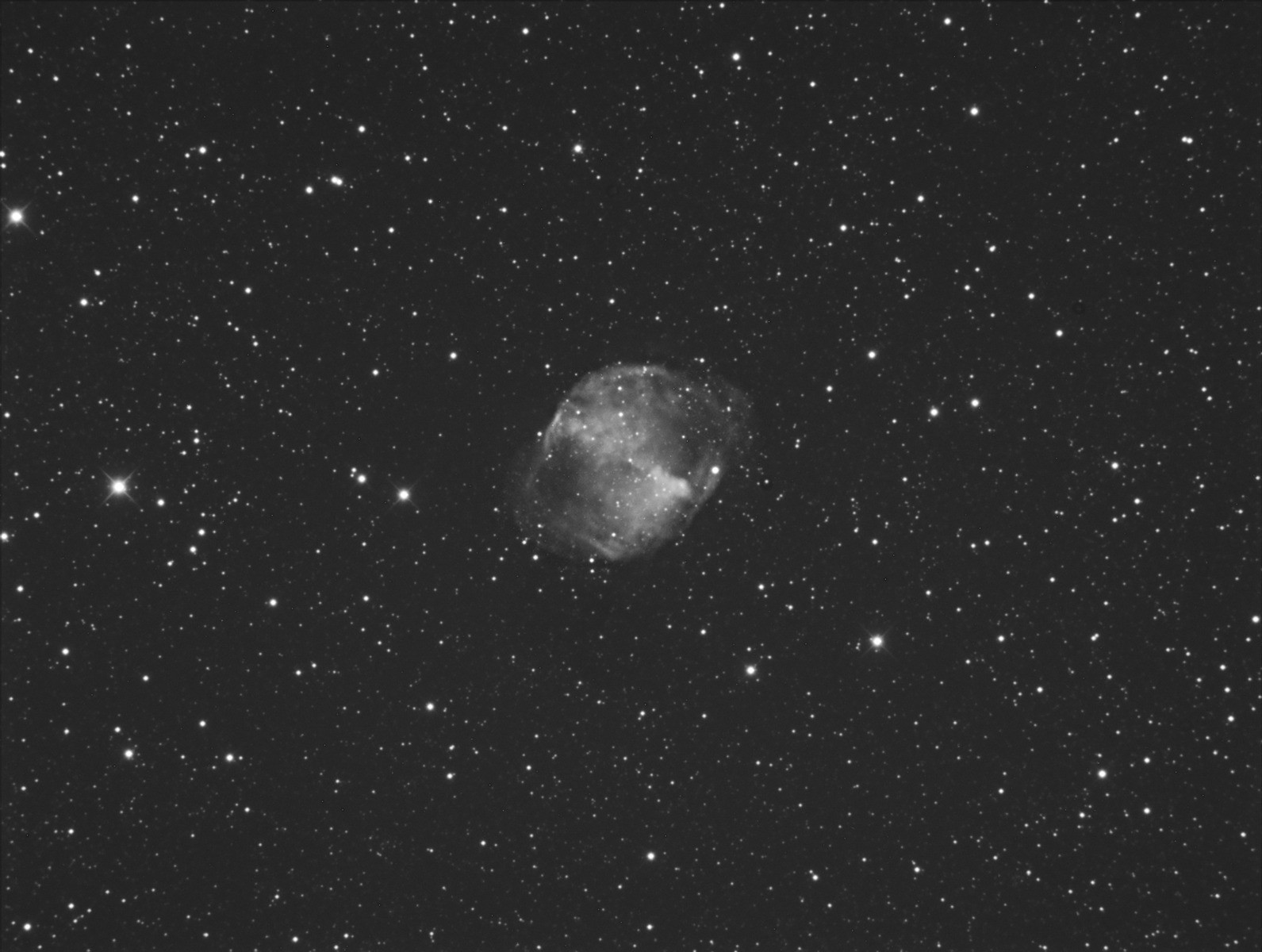

1 seule pose de 5 minutes sur M27 ce matin en faisant des essais avec MaxPilot. Pas de darks, flats et zoffsets.
En bin2 avec l'Atik383, le RC8 pleine focale et l'AZEQ6.
Sensible le bestiau, non ?

Salut Litobrit
Elle est bien la M27
Mais tu sais bien qu'une pose de 5 mn en bin2 à F8 sur ce type de Messier très lumineux ne démontre pas grand chose.
Je pense que tu aurais le même rendu avec un APN
Pour démontrer qu'un capteur n'est pas "poussif" il faut sans doute faire la même chose sur une galaxie à faible magnitude surfacique, ou en luminance bin1 (comme tout le monde ;))

Salut Christian,
J'ai renoncé à démontrer quoi que ce soit depuis bien longtemps... Simplement, je m'étonnais moi-même de ce qu'on peut obtenir en 5 mn. Je fais référence à mes premières images, plus bruitées que celle-çi après plusieurs heures de pose. Ou à ce qu'on voit parfois sur le forum.
Je ne suis pas le seul à faire du bin 2, en France il y de très belles images et aux US c'est assez fréquent. Un capteur de 1600x 1300 avec des photosites de 10,8 microns à 2000$, les Américains sont pragmatiques...
Je serais quand même curieux de voir ce que donne une pose de 5 mn avec un APN et la même config sur le même objet certes lumineux ?
Et puis j'ai pas encore trouvé la façon de faire du bin 2 en APN.:b:
Si tu as 5mn, fais donc la même image avec ton C9 et en bin 1, je serais curieux de voir ce que ça donne.;)
Modifié par litobrit

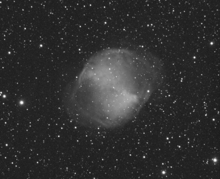

Il y avait un ciel très transparent cette nuit. Mais je suis dans un endroit relativement éclairé. Je ne me suis pas (encore) penché sur la mesure de SQM. En aviation on dirait que c'était CAVOK...
Tiens j'ai retrouvé cette image faite le 07/10/2013 en 180s BIN1 à 1280 de focale MAIS AU 10" à F5.
C'est un screen sans traitement (pas de flat, dark, offset)

Je te laisse une de mes images de m27, mais c'est "juste pour voir ce que ça donne" comme tu dis.
600sec au c11@f8 canon 550d (4.5um) sous un ciel noir.

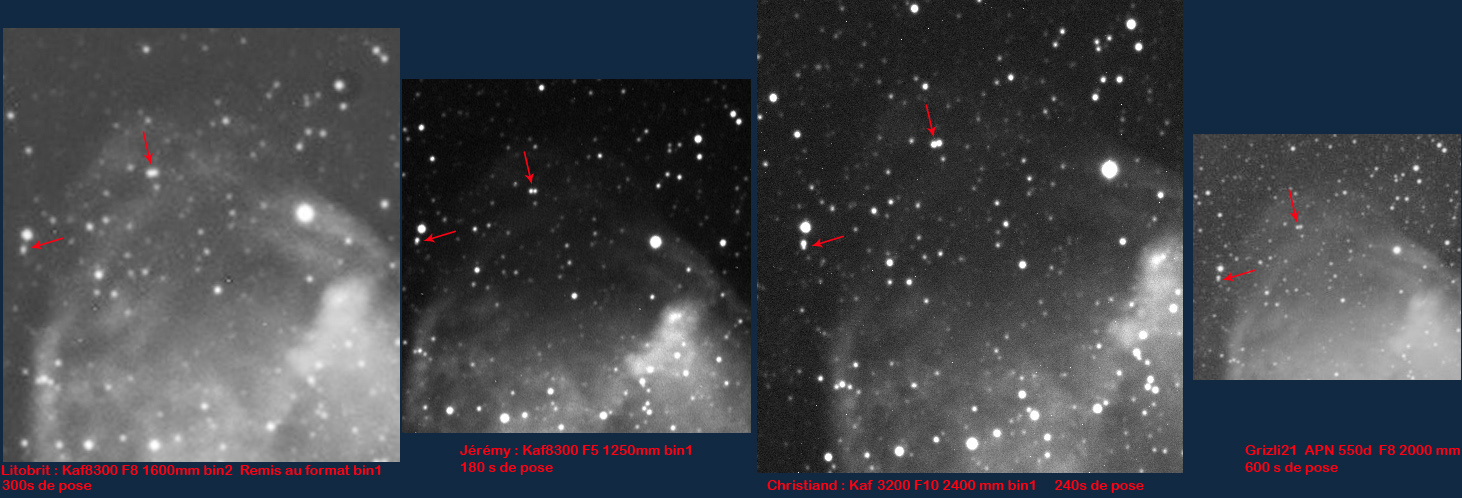

Bon, trefle de plaisanterie, je vais essayer de tirer quelque chose à partir des brutes passées ci dessus. Comment je dis souvent une image remplace souvent un long discours.
Voici un extrait des 3 brutes de M27, j'ai ajouté celle que j'avais faite en 2013 à F10 (je n'ai rien en moins grand, désolé).
Pour des raisons comparatives j'ai doublé la taille de la brute de Litobrit pour la passer au format bin1, donc comparée de cette façon aux 3 autres en bin1.
Pour (essayer) de convaincre Litobrit de travailler en bin1 j'ai mis en évidence la résolution des images. Un bon indicateur c'est une étoile serrée. J'en pointe 2 sur ces images (flèches rouges) :
De penser de ce comparatif :
1/ l'image bin2 est nettement en retrait. Les étoiles doubles ne sont pas dédoublées (c'est pareil sur l'image d'origine) et la détection des étoiles faibles est également en retrait. Mais peut être que l'image passée en début de post n'est pas une vraie brute ? Je ne sais pas, j'ai fait avec l'image présentée.
2/ La brute bin1 de Jeremy est très correcte, bonne résolution et une détection sur les étoiles faibles qui se rapproche de celle obtenue avec le Kaf3200 (à F10). On voit l'avantage du "rapport rapide F5" et d'un échantillonnage encore acceptable pour le Kaf8300.
3/ La brute obtenue à l'APN est très bien également. Bon ici on est à 600 secondes, mais le rapport F8 modére largement la durée de pose unitaire.
Cela montre également qu'un APN (bin1) vaut bien un Kaf8300.
A noter que l'étoile double est bien séparée, démonstration évidente que le seeing en Auvergne n'est pas si moche que ça , je cite :
Là je dis non!, mon ami astroluc et moi même étions en vadrouille dans le Limouson, l'Auvergne c'est pire que ça :be:La faute aux volcans ?
Descendre en dessous de la seconde dans nos contrée c'est quand même pas bien raisonnable.
Ou bien tu pourrais faire une pré-série en pose courte en début de soirée pour mesurer le seeing et binner en fonction de ça .
FWHM >3.5pix =BIN2
FWHM <3.5pix =BIN1
La valeur est a affiner selon le lieu. En l'occurrence le seuil ici est de 2.45".
Une serie de 10 poses de 5 secondes ne devrait pas greffer trop de temps sur l'acquisition.

OK Nicolas, voila du factuel.
Je comprend que pour 19% d'amélioration de finesse d'image je suis dans l'obligation de poser 50% de plus (racine de 2,38) pour avoir le même niveau de bruit.
Dans ce cas, tout étant affaire de compromis, si je veux sortir les faibles extensions autour de cette nébuleuse je préfère sacrifier un peu de résolution pour améliorer le RSB.
Ou, comme j'ai fait pour certaines images, compositer du bin 1 pour la résolution des parties lumineuses avec du bin 2 sensible pour les faibles nébulosités.
Pas sûr aussi que 19% d'augmentation de résolution saute à la figure alors que 50% de temps en plus ?
