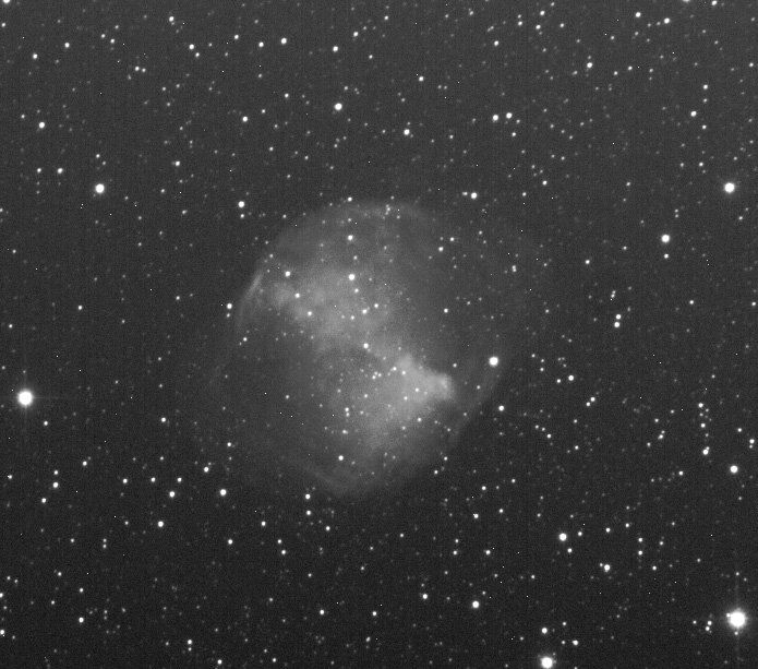

Maintenant c'est un sujet qui mérite réflexion, notamment le ciel noir est-il aussi bénéfique a l'imagerie faible échantillonnage qu'il l' est pour de l'imagerie grand champ? pour citer les deux extrêmes.
Allez une petite contribution avec un setup complètement différent mais même échantillonage qu'un RC8''+Atik383 en bin2...
Pour ma part GSO200/800 + 1000D 5min de pose à 800iso :D
Donc 1.39arcsec/pixel
Le 1000d m'a couté 75e d'occas est en 5min j'ai la couleur ... moi :be:
C'est un crop d'une brute à l'uhc, ce qui explique la teinte verte...un coup de HLVG est cela redevient bleu :)

  Christophe.noel a dit :
elle est pas bleue M27...elle est en OIII principalement : le OIII c'est à mi chemin entre le vert et le bleu. Donc ta teinte est pas si mal.
Si elle avait été majoritairement en Hbeta, là d'accord, mais ce n'est pas le cas, donc la plus part des M27 qu'on voit sont trop bleues et pas assez vertes...IMHO
