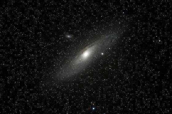

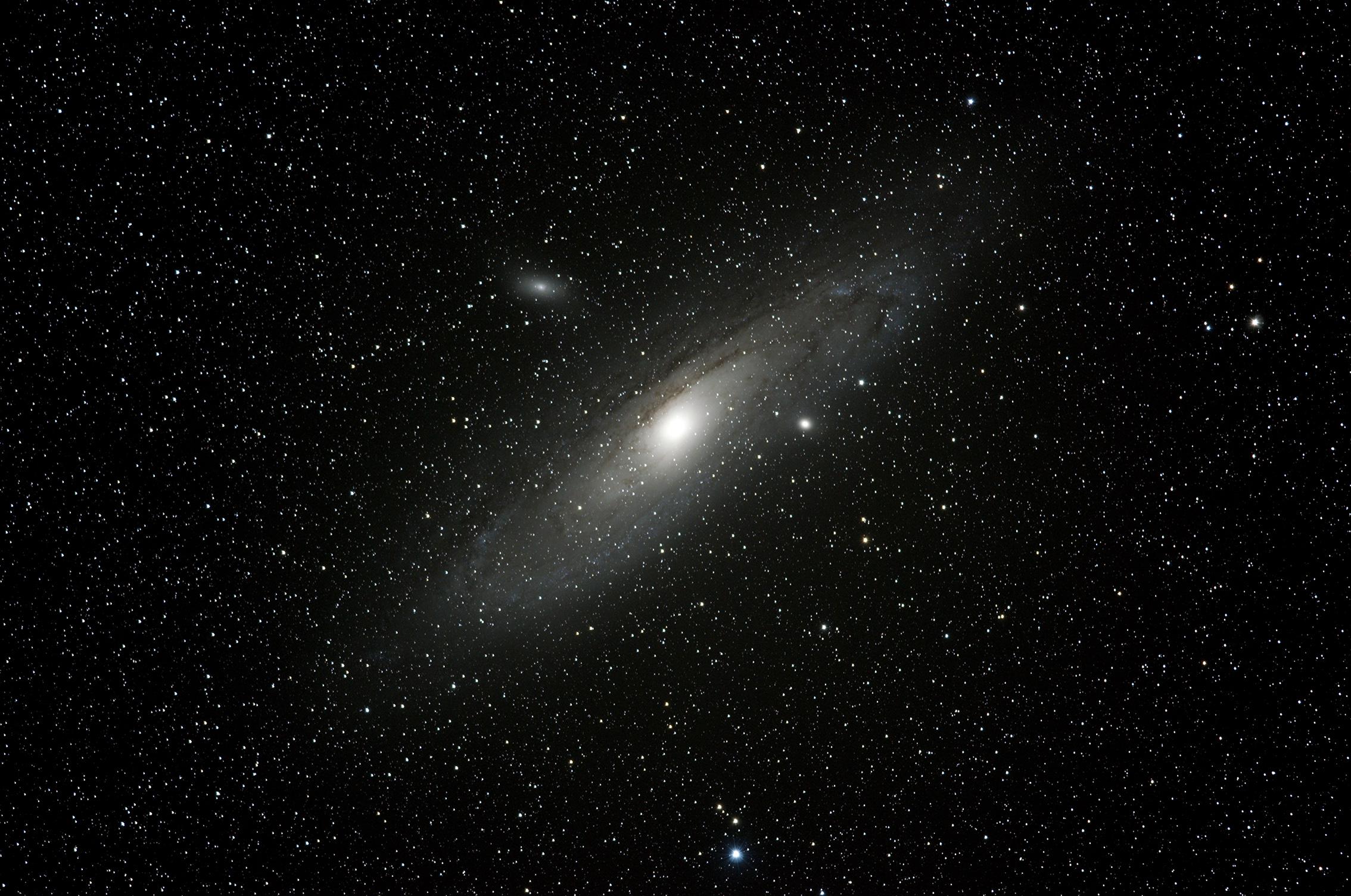

Bonjour J'ai pu me lancer dans l'astrophoto et j'aimerais vous présenter ma seconde photo (la première mérite même pas d'être présentée :rolleyes:)
je suis actuellement en train d'essayer de me dépatouiller avec des problèmes de mise en station incompréhensibles (pour moi évidemment ;))
si vous auriez des conseils a me donner pour l'un ou pour l'autre ça serait super :)

Belle photo !
En effet le ciel est trop noir.
Essaie de repartir de ta brute, et au lieu de mettre le noir à "0" (tu perds tout ton signal), mets le aux alentours de 25 (à la pipette sous photoshop par exemple)
Tu peux suivre l'excellent tuto d'OrionRider :
http://www.webastro.net/index.php?wapedia=articles&article=245
jpettit
Ce serait intéressant que tu mettes ton setup dans ta signature. Ton image est très belle, mis à part ce problème de suivi évoqué dans ton post. Je ne suis pas étonné. J'ai également une HEQ5 et malgré une mise en station rigoureuse, j'ai toujours eu des poses avec des étoiles étirées avec un objo 200mm. J'avais 40% de poses correctes, soit 12 poses de bonnes sur 30. Ce que tu peux faire, c'est ne garder que les poses avec des étoiles rondes. Pour ton image, tu ne détailles pas le nombre de poses unitaires, darks, etc, ça pourrait nous aider pour te conseiller ;)
