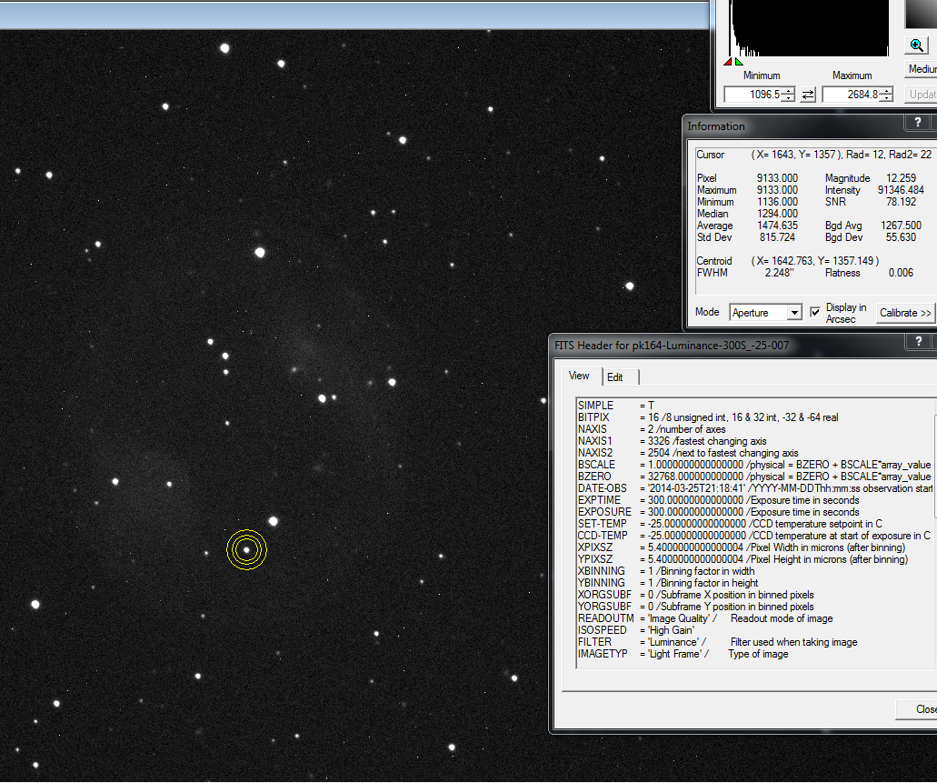

Comme d'habitude la meilleure brute de luminance en 300s.

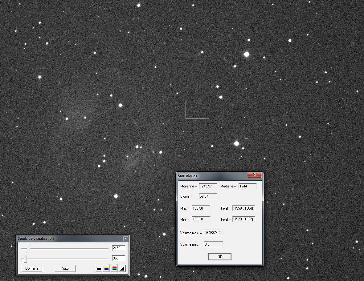

Fond de ciel à 1250 pour un bruit de 52, le ciel était pas très transparent.
Et sous Maximdl:

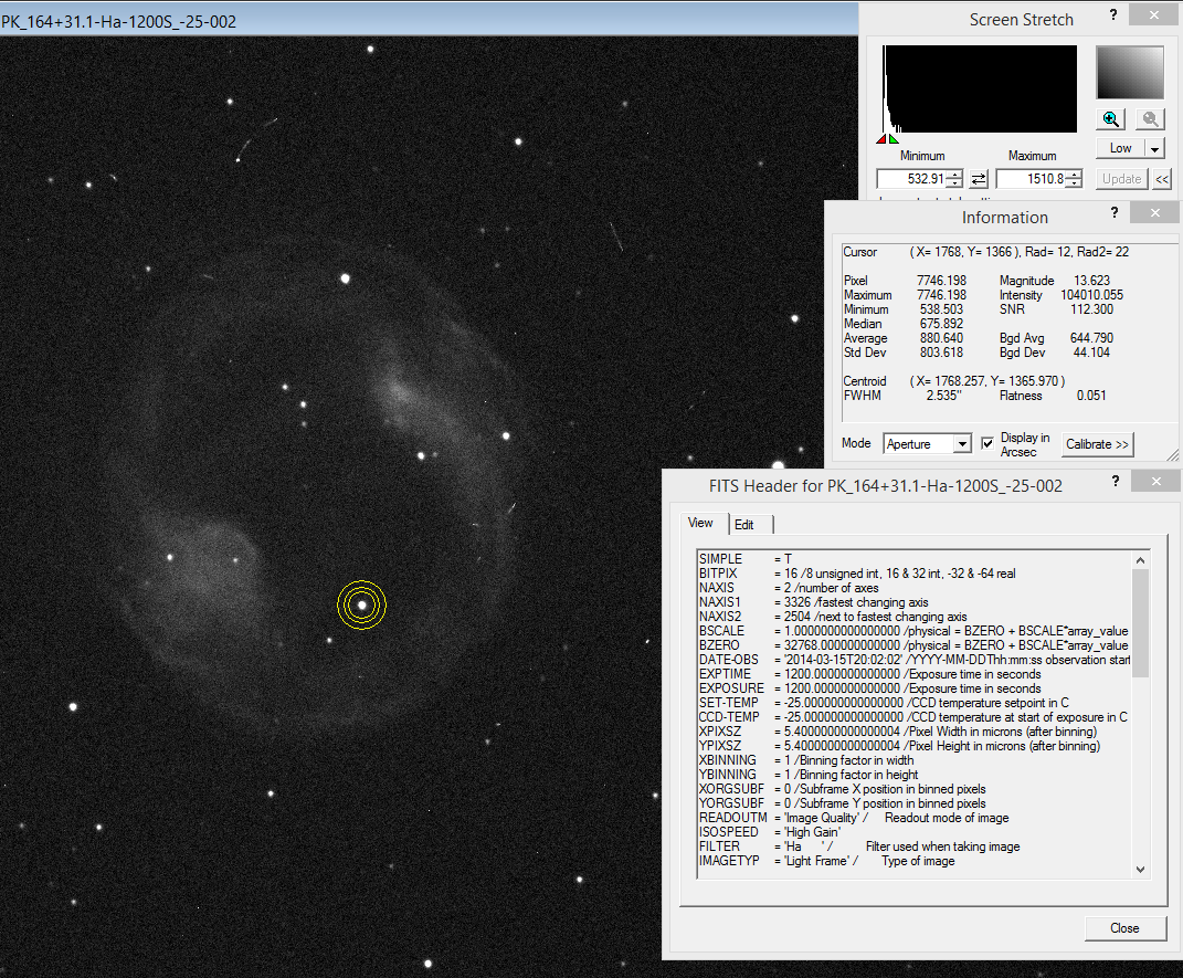

Et pour une fois, une brute Ha après retrait du dark dans MaximDL.
