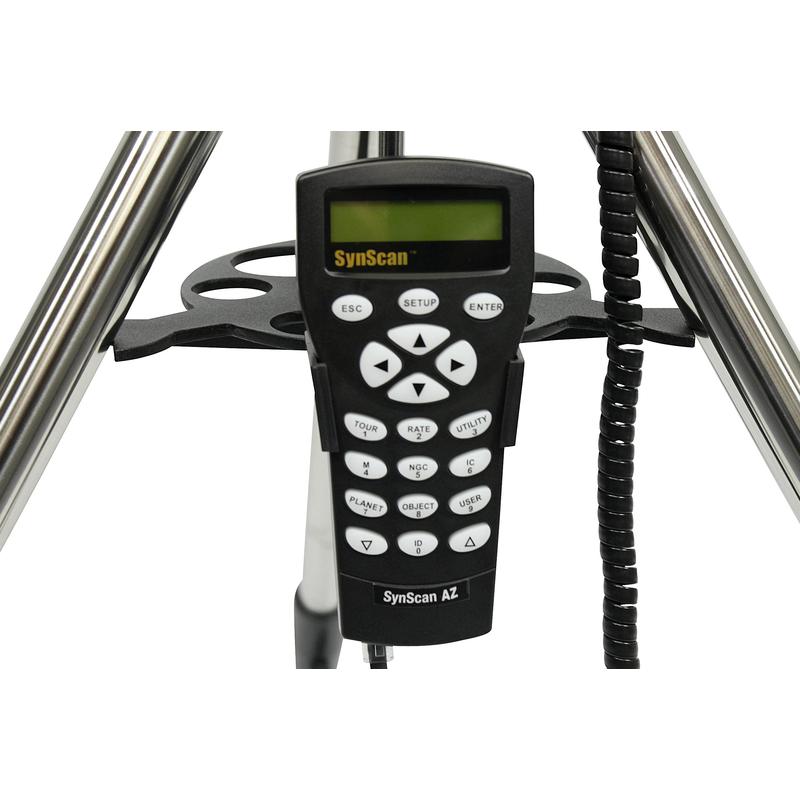

mon club a une monture Sirius syntrek commandée par une petite raquette qui permet juste le suivi
les moteurs sont compatibles avec les raquettes goto et j'envisage de la piloter avec ça
mais est ce qu'une raquette provenant d'un télescope AZ pourrait commander cette monture ?
éventuellement après un flashage du firmware pour l'adapter l'HEQ5 ;)
hello une fois par erreur j'ai mis la raquette synscan az de mon fils a la place de ma synscan et ben sa c'est très mal passé .LOL.
le moteur DEC du kit goto n'a pas aimé du tout ,vue qu'il a cramé.
faire un reset complet de la raquette sa par contre je ne sais pas si sa vas fonctionné.
Non ca ne marchera pas, les logiciels de pilotage des raquettes AZ, et surtout les firmware, n'ont rien à voir avec ceux des raquettes EQ.

merci pour les infos. on peut en effet remplacer la petite raquette non goto^par une raquette goto.
le problème c'est de passer d'az à eq. on trouve bien les firmware pour les 2 sur le site de skywatcher, le logiciel de transfert de firmware et disponible pour AZ et pour EQ mais il fait le même poids au bit prés et à la même date donc j'ai l'impression que c'est un seul et unique fichier.
j'ai déjà fait une mise a jour de firmware c'est pas bien compliqué, il faut juste éviter la coupure (déconnexion, alim) en cours de flashage.
je vais cherche la réponse sur les forums US au cas ou...
mwais... ils disent que le dernier firmware 3.35 est compatible avec les deux types de montures. j'ai un gros doute mais je vais tenter.
finalement j'ai plus de doute, le fichier de firmware 3.35 AZ est le meme que le 3.35 EQ
je vous tiens au courant si ça marche!
Modifié par charpy
un petit retour d'expérience :
après flashage du firmware d'une raquette syscan AZ goto en version Az 3.35 (idem au passage que la version EQ3.35) la monture d'origine fonctionnait toujours en AZ et j'ai aussi pu faire tourner mon EQ6 avec cette même raquette!!!!
ça marche!! :) le firmware 3.35 est bien compatible AZ et EQ et il reconnait tout seul la monture, adapte les vitesses et le suivi! :cool::cool:
Aucun souci de calibration du goto, de suivi, ni autre. petit bonus la date et les coordonnées GPS du lieu restent en mémoire et sont reprises en mode AZ comme en mode EQ.
en conclusion ça vaut vraiment le coup de faire cet upgrade car votre raquette sera polyvalente AZ et EQ et pourra servir à dépanner quelqu'un qui à pourtant un matériel différent :)
sur l'achat d'une HEQ5 ou une EQ6 neuve vous gagnez 150 a 200E en prenant une syntrek et avec la raquette V3.35 ça vous en fait une syscan goto!
Modifié par charpy
bon encore un petit souci à régler et j'ai pas d'HEQ5 sous la main pour observer.
la raquette goto et la monture HEQ5 communiquent pas une prise RJ45 et mon cable à une RJ45 d'un coté et une RJ11 de l'autre.... donc forcément ça ne fonctionne pas.
j'ai lu qu'un simple cable réseau droit ferait l'affaire entre la raquette goto et l'HEQ5. est ce que vous avez déjà testé?
