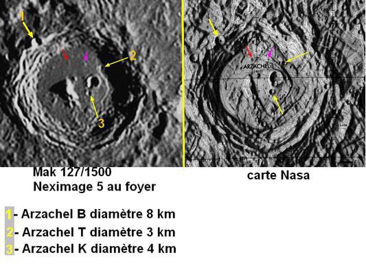

Les petits Mak 127 je connais bien car je fais mes images planétaires avec ce type de télescope (un Nexstar 127 SLT) !
Si je te disais qu'avec je n'ai jamais utilisé la moindre barlow en imagerie, pourquoi ?
Parce que je fais mes images avec une petite caméra Célestron Neximage 5 qui a la particularité de possèder de trèèès petits photosites sur le capteur (2,2µ) , résultat j'estime mes images suffisament grandes.
j'ai déjà essayé d'utiliser ma barlow 2X sur la Lune ou sur Jupiter, en résolution 640X480 Jupiter occupe pratiquement toute la fenêtre de capture tellement elle devient énorme !:b:
Evidemment plus je vais monter en résolution avec la caméra (1024 ... 1280 ...etc) et plus la taille de mon objet va diminué.
Donc j'ai fais le choix d'avoir des images moins grandes et fines plutot que d'avoir des images grandes, plâtreuses ou floues .
Il faudrait vraiment des conditions météo exceptionnelles pour imager avec ma barlow et la Neximage ...
Voici quelques exemples en image de ce qu'on arrive à faire avec les petit 127, toutes les captures ont été faite SANS barlow avec la Neximage 5 au foyer du 127 ...
21339-1398063347.jpg"]21339-1398063347.jpg[/url]
21339-1394866424.jpg"]21339-1394866424.jpg[/url]
21339-1393332503.jpg"]21339-1393332503.jpg[/url]
