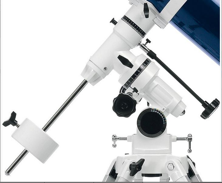

Tout d'abord, je ne sais pas vraiment quel type de monture j'ai (non, ne riez pas, c'est vrai :be:). Vu que j'ai acheté le scope d'occaz', je n'ai pas la notice, et pour une fois internet n'était pas très loquace. Je pencherais vers une eq-2, mais n'ayant aucune expérience ... En plus, la monture me paraît plus "massive" que les eq-2 que j'ai vues en photo, mais moins qu'une eq-3 ...
La monture est comme celle-ci (issue du site N&D):
Donc logiquement, j'ai peur d'acheter un moteur inadapté. Cependant, si je pars sur un moteur eq-2, est-ce qu'un modèle comme celui-ci est correct ? (mon budget est riquiquiquiqui)

Edit : On le devine sur la photo, le moteur agit sur une sorte de roue dentée de l'autre côté ... je ne sais pas si c'est spécifique à un type particulier de montures ...

Ca existe chez tous les revendeurs de matos mais est ce bien raisonnable? (on dirait bien une eq2)
En effet, les moteurs coutent le prix de la monture et l'ensemble n'est pas vraiment revendable par la suite.
Tu es certain qu'après avoir capturé les planètes, tu n'auras pas envie de faire un peu de ciel profond? Si c'est le cas, ce sera très compliqué et tu regretteras d'avoir équipé une eq2 pour presque le prix au final d'une eq5 d'occas bien plus capable en photo.
Si tu penses que tu accroches sur l'astrophoto, économises un peu pour t'offrir dans quelques mois une meilleure monture.
Si en effet tu sais que tu t'arrêteras au planétaire sans trop de prétention alors mon conseil ne tient pas.

Au moins l'ensemble ne sera pas perdu et pourra servir à autre chose quand il ne sera plus satisfais de sa monture.
Ne prends pas ce moteur là, prends plutôt le moteur AD avec raquette. (le moteur que tu montres est un moteur en courant continu (la vitesse diminue avec l'usure des piles)).
ou alors économise pour une monture digne de ce nom NEQ3 ou NEQ5 par exemple ...
Oui, j'avais déjà entendu parler de ça :( Tu confirmes mes craintes ... Mais c'est vrai que ça me ferait mal d'acheter un moteur à 90€ pour une monture qui n'en vaut pas tant ... Je vais réfléchir:confused:
